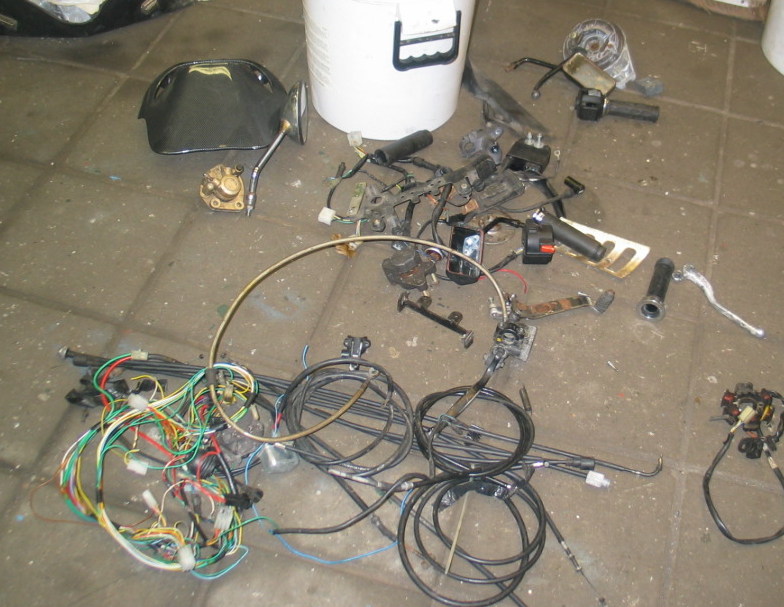

Nog een foto van de zooi die een compleet blok moest voorstellen ...

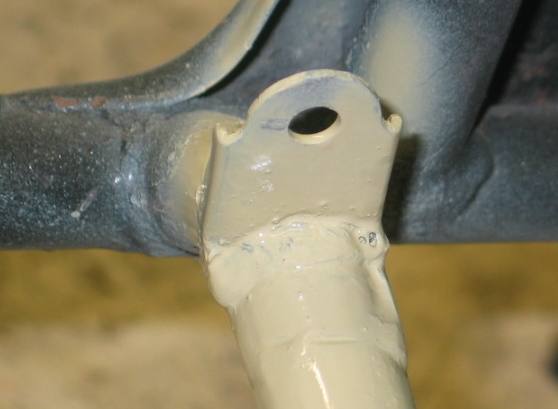

Het verplaatsen van de motorsteunen .
Ik heb de am6 en de am4 zo nauwkeurig mogelijk opgemeten ,
en daaruit blijkt dat de am6 18.6mm moet opschuiven naar rechts .
Verder blijkt het am6 tandwiel dikker te zijn dan het am4 tandwiel
en ze zijn niet uitwisselbaar .
Dus ik heb het blok 22mm naar rechts opgeschoven .
De eenvoud zelve .
Ik heb het oude blok gebruikt als mal .
Oude blok eronder , 1 motorsteun weggeslepen, .
Dan heb ik drie afstandsbuusen gedraaid van 22mm .
En die gebruikt om de nieuwe steunen op de juiste plaats te krijgen alvorens ze vast te lassen .
Enkel de drie rechtersteunen moeten verzet worden , de linker blijven staan .
Het afstandsverschil wordt dan opgevangen door op maat gedraaide bussen
te gebruiken . Zo kan ik het mortorblok opschuiven naar rechts toe tussen 0 en maximaal 22mm .
Heeft als bijkomend voordeel dat er indien gewenst terug een AM4 onder past als ik de bussen aan de rechterkant plaats .
Ow ja , en de de steunen zijn nieuw gemaakt .
Dat was eenvoudiger dan te proberen de oude los te slijpen en terug vast te lassen .

Achterrem werkt terug . Er zitten misscxhien tien kabels bij in m'n bouwkit , maar geen
enkele goede . Ik heb dan maar een bestaande kabel ingekort en aangepast . Foto's volgen .

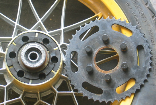

Ik heb een achterwiel waar het tandwiel met pennen in een rubber silent blok past .
En ik heb een achterwiel waarop het tandwiel rechtstreeks met vijf bouten vast zit .
Datgene met vijf bouten is het minst versleten dus ik heb dat gebruikt .
Schakelpedaal is aangesloten en werkt . Speciaal asje moeten vervaardigen .
Koppeling werkt ook . UIt de aanwezige zooi een hendel samengesteld , en weerom een kabel
aangepast tot ie bruikbaar was .

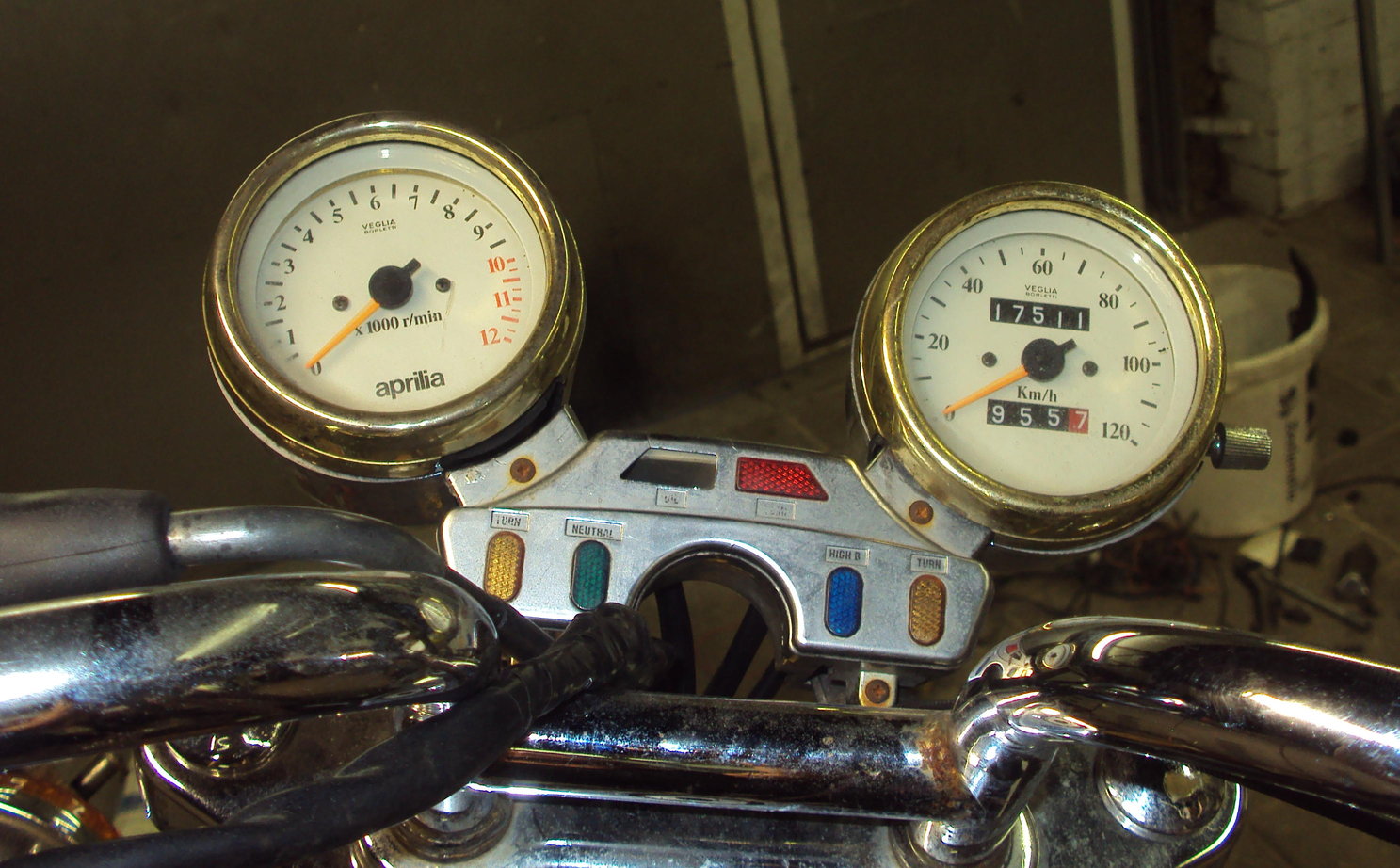

Foto's van de beide achterwielen met verschillende bevestiging voor het tandwiel .

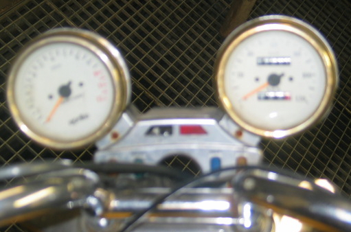

En nog een foto van de toerenteller en km teller die op de brommer stonden toen ik hem kocht .
Volgens mij niet van de classic , alhoewel ze niet misstaan en ik een toerenteller altijd wel handig
vind om te hebben .
Imand een idee van waar deze klokken komen ? Er staat wel degelijk aprillia op .

Weet je zeker dat dit een aprilia classic is? Volgens mij is het namelijk een red rose (lijkt veel op elkaar) Deze hebben namelijk wel 2 tellers en classic maar 1.
Red rose:
Classic:
wel raar dat er bij jou een am4 blok bij zat, normaal gezien zit onder de redrose een rv4 en bij classic een am5, maar met zekerheid durf ik dit niet te zeggen. Een oud moderator *Thomas* zou het zeker geweten hebben maar die zie ik hier eigenlijk nooit meer, hij woont ook in Belgie en heeft verschillende classics gehad. Misschien kan je hem eens pb'en en komt hij door de berichtnotificatie op dit topic uit, goeie kans dat hij ook nog onderdelen voor je heeft liggen. Succes met het project, zijn altijd gave projectjes om te volgen alleen redrose en classic zie je zoveel niet meer jammer genoeg :!:
edit; zie aan je monoshock dat het dus wel een classic is, teller komen hoogstwaarschijnlijk van een red rose af dus ;)

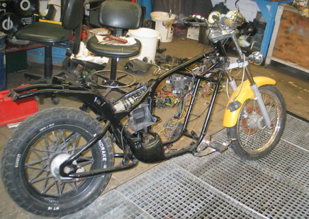

Vandaag nog eens lekker kunnen sleutelen .
De tellerunits , ze zijn idd van een red rose , pasten niet .
Ik heb de bevestigingsbussen losgeslepen , en op de juiste afstand terug vastgelast .
Daarna twee aluminium verloopbusjes gedraaid , zodat heel het zaakje past .
Helaas ontbreekt 1 rood afdekplaatje .

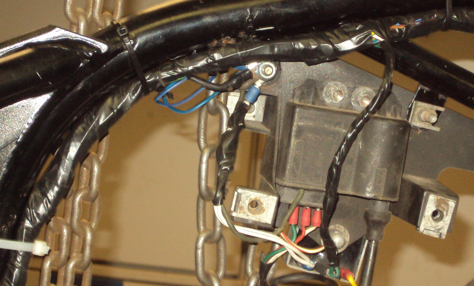

Vervolgens aan de elketriciteit begonnen .
Er was nog een halve kabelboom bij , waarschijnlijk van de classic .
Een tweede is wat completer maar die is bijna zeker van een RS .
IK heb de kabelboom van de RS gebruikt , en waar nodig draden van de classic afgeknipt
en in gesoldeerd . Vb alles wat naar de batterijbak gaat is bij de RS kabelboom te kort .
Ook de aansluiting voor de achterlichten klopt niet en moet aangepast worden .
Bedrading voor de rechter knippers ontbreekt , zowel voor als achteraan . Raar maar waar
Maar goed , na een dagje puzzelen en solderen heb ik alles zo'n beetje werkend .
Contactslot , strartrelais , knipperlichten , stoplicht , controlelampje neutraal . Het blijkt allemaal
te werken zoals het hoort . Oef , dat was toch wel een uitdaging zo zonder voorbeeld .
Morgen eerst een andere batterijbak maken en dan checken of ook de onsteking en de starter
doen wat ze moeten doen .

rsz_kabelboom2.jpg [ 281.45 KiB | 4961 keer bekeken ]
rsz_kabelboom1.jpg [ 292.41 KiB | 4961 keer bekeken ]

Bericht Re: Restauratie - puzzle- custum classic , hulp gevraagd
Je hebt waarschijnlijk een AM5 (dus niet AM6, AM3-4-5 is gelijk) voortandwiel nodig, maar hee ik ben dronken, dus wie ben ik.
