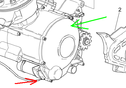

Hoi, je kan het beste eerst je linkerzijkap er af halen,
haal dan even de - pool los van je accu
daarna het kapje op je blok aan de rechterkant ( zie plaatje bij het groene pijltje)
daarna kan je het schroevje losdraaien van het stroomdraad wat er heen loopt (zie plaatje bij het rode pijltje)
en dan kan je gemakkelijk zien welke bouten er los moeten om de startmoter te kunnen demonteren,
succes

naamloos2.PNG [ 36.07 KiB | 1592 keer bekeken ]
