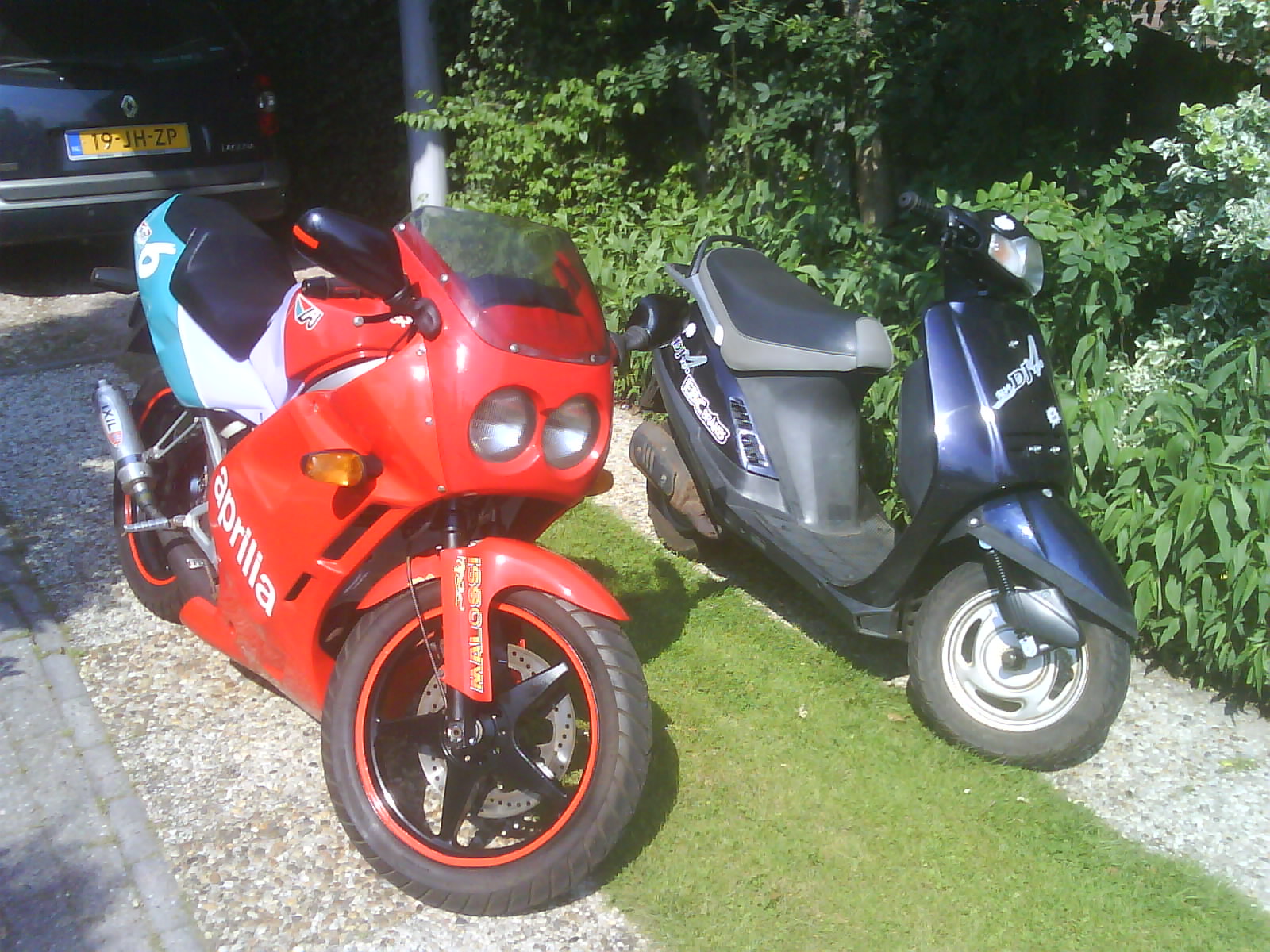

Hier mijn roestige slet :^^:
tijdelijke plaatsvervanger van de AF1 tot ik me motor heb :D
het is een Kymco DJ 50 uit ongeveer 1997 :D
setup :
STD uitlaat
STD carb
STD cilinder
vario is er uit
altijd handig als je vario ERUIT is!! :D: :D:

Gisteravond even bezig geweest bij dijkman met de scoot, tot 12 uur 's nachts doorgewerkt :OO:
nieuw std cilindertje (een gehonde 2dehandse) een nieuw 2dehandse std carb (Keihin)
nieuw luchtfiltahr en uitlaat had ik al dus dat was helemaal perfect.
(nieuwe cilinder omdat in m'n vorige model filter een fout zat zodat er zand in de cilinder terecht komt, dus zuigerveren waren bijna weg :Y: en er zat een dikke rand in de cil)
verder afgesteld, zat een veel te grote sproeier in, dus een 78 in gedaan en meteen bingo, kan niet beter :D:
nu start hij vrijwel meteen, hij loopt erg mooi stationair en loopt dik hard voor een std kymco :D:
denk met gemak 70, met wat langer gas vasthouden wel 80...
binnenkort maar nieuwe kmtellerkabel en bandjes, vertrouw het nog niet echt met dit weer haha :{-):
** heb vandaag getankt (nok vol), er 50km mee gereden en heb in die km's zo'n 40 a 45 kmu gereden...**
**resultaat;;;; hoefde maar 1 liter te tanken :||: :||:
