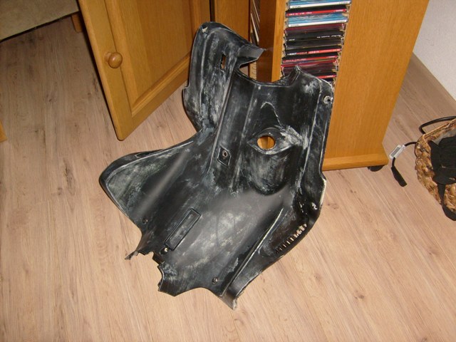

zo da benk weer,
ben de laatste tijd met de kabelboom bezig geweest, en dat is nu klaar.
voor de rest heb ik de binnenkap weer helemaal ontverft met verfafbijt. werkt mooi:P
dus volgende week denk ik ga ik de binnenkappen spuiten.
minder goed nieuws, de koeling is gaan lekken wat ik niet doorhad dus cilindertje is zeer heet geworden maar niet kapot gelopen, koppakking was weggesmolten waardoor hij geen compressie meer had. wel veel vegen in de cilinder, ma die kun je niet voelen. dus even kijken hoe dat gaat.
hier de binnenkap

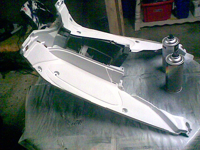

weer kleine update:
voettreden is nu ook gespoten,
ik ga van het weekend beginnen met de kappenset te schuren met korrel 2000 en veel water. voor de rest de voorrem ffe fixen en dan is hij ongeveer klaar!
hier nog ffe fototje
Afb025.jpg [ 97.96 KiB | 1957 keer bekeken ]
ma maart 17, 2008 11:57 pm
TwanMass
Berichten: 2097
allemaal wel netjes gedaan :thumleft: :OO: :{-):

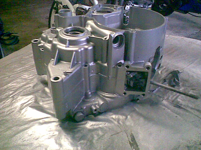

Update:
ben nu ffe bezig met een am6 blokje te reviseren.
ben van plan dit ook voor andere mensen te gaan doen.
dus als er geintreserden zijn ;)
in plaats van stralen gooi ik er een zink laagje over. dit geeft het zelfde uiterlijk ma de zink heeft nog een beschermde funtie
hier wat foto's van de opgeknapte carters

za maart 22, 2008 12:48 am
floRiS50
Berichten: 2996
Woonplaats: Middelburg
gwoon verzinkspray? goed spul is dat :^^:

za maart 22, 2008 1:14 am
BKD
Berichten: 783
idd goed spul, en ziet er precies net zo uit al glasparelstralenm moet ik zeggen, als het blokje in elkaar zit gaat hij ook de verkoop ik

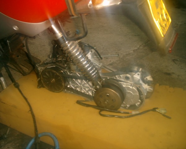

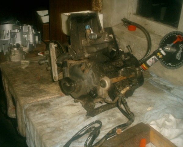

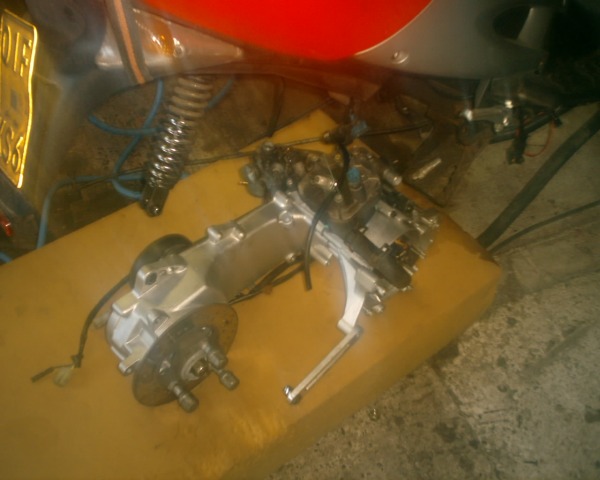

ben de laatste tijd wat meer bezig voor andere mensen, zoals blokjes reviseren. dat gaat wel mooi zo.
voor de rest hoef ik niet zo veel meer te doen aan de aerox, kappen in blanke lak en voorrem monteren.
ben van de week bezig geweest met een peugeot blok.
hier foto's van hoe was en hoe hij nu is

ma apr 07, 2008 4:33 pm
Cypher
Berichten: 1534
Afbeeldingen: 11
wow die spray doet het goed, ziet erg mooi uit :^^:
