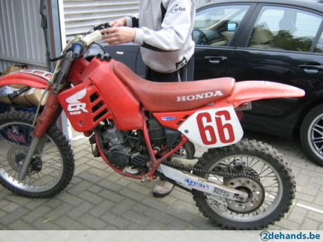

heb een honda cr 125 van het jaar 1988,
weet iemand soms welke motorblok olie erin moet?want ik zou die eens dringend willen vervangen...
mag je 2 verschillende soorten remolie mengen??
want die remolie dat er nu insteekt heeft een groenachtige kleur en de nieuwe dat ik heb gekocht is blauw. zou ik deze 2 mogen mengen?

motorblok olie staat als het goed is op de dop(of in debuurt van) van het olie bij vul gebeuren..
en je mag nooit oude + nieuwe remvloeistof doen.. altijd hele systeem opnieuw doen..
succes

remolie kan ook, maar alleen als het beide dot 3 of beide dot 4 is
wo jun 18, 2008 6:52 pm
supervaags
Berichten: 1389
dot 3 kun je ook mengen met dot 4, dan gaat alleen je kookpunt wat omlaag.. vandaar dat het word afgeraden

doe gewoon voor de zekerheid alles eruit en nieuwe erin :Y:

Groenachtige is LHM olie van Citroen (jaja die auto`s) waarschijnlijk. LHM olie is op MINERALENolie basis, en daar mag je dus GEEN DOT varianten ingooien. Anders kan je je remmetje weggooien. Maar moet je eventjes op de rempotdekseltje kijken. Daar zal zowieso opstaan wat erin moet, en dan moet je met de goede olie alles vervangen ;)

jah kijk idd even goed of er geen minerale olie inzit. dat de groene olie meteen mineraal is en van citroen is betwijfel ik.
lhm olie in een remsysteem gooien van je motor lijkt me onwaarschijnlijk..
bij citroens werd het ook wel als remvloeistof gebruikt idd
als je dot olie door je mineraal heengooit kun je het vergeten idd.. gaan al je rubbers en pakkingen kapot.
do jun 19, 2008 1:07 pm
gewoon alle oude olie erdoor jagen en dan volledig opnieuw ontluchten
je blok moet je gewoon blokolie in doen, 10W-40 zeker

10W-30 kan ook wel :P maar 10W-40 is ook goed :^^:
