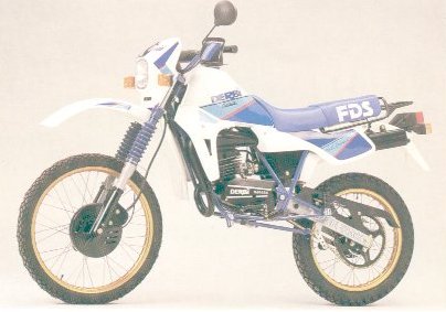

Voor degene die niet weten wat een FDS is:
Uiterlijk
motor: rijwindgekoelde DERBi motor 48,767cc
multitransfer cylinder die borg staat voor een lange levensduur;
elektronische MOTOPLAT ontsteking (6v 18w) met super-hogedruk bobine; 4-versnellingen voetschakeling; meervoudige natte platenkoppeling; membraan gestuurd inlaatsysteem met DELL'ORTO carburateur.
frame: dubbel versterkt wiegframe
Vering: telehydraulische voorvork met beschermer;
DERBI TRACK actervering (rechthoekige Achtervork met centraal geplaatst hydraulisch mono-shock element).
Remmen:hydraulische schijfrem op het voorwiel met een dieameter van 220 mm; achter een trommelrem met een diameter van 130mm.
Bandenmaat: -voor: 2.50x21''
-achter: 3.00x18''.
Startsysteem: kickstarter
Tankinhoud: 7.25 liter
Standaarduitvoering: snelheidsmeter; knippelichten; kofferrek; spiegel; stoplichtschakelaar op voor- en achterrem; stuurslot; schijfremprotector; koplampspoiler en duosteunen.
Kleur: wit/blauw
Zo zag ie eruit
