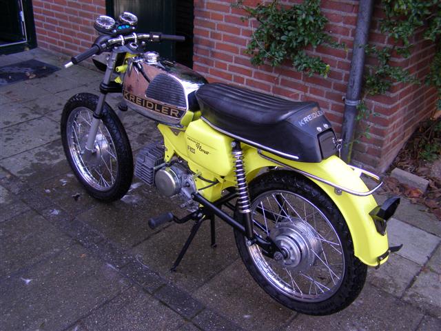

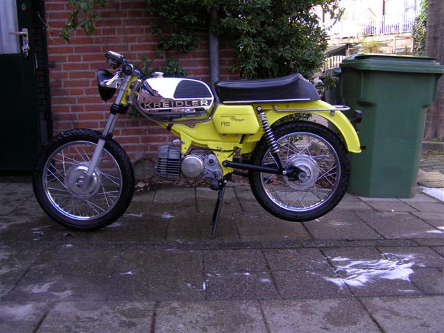

Heren,
Daar zijn we weer, geen aprilia dit keer, ook geen Derbi of een TZR, maar
zoals je al in mijn vorige topic een oldtimer.
Begin dit jaar ben ik begonnen met het zoeken naar de onderdelen voor de
75er RS. Tussentijds heb k wat spul laten spuiten en opnieuw laten verchromen. Veel dingen zijn al terug van de verchromer en ook van de
spuiter en van de verzinker. Dus alvast begonnen met de opbouw, Er moeten
nog wat spulletjes terug komen van de Verchromer. Onder andere voorspatbordbeugels, rempedaaltje, koplamp ring en nog wat kleine spullekes.
Ook leggen er nog wat spullen bij de verzinker, en er legt nog een Zadel bij
de bekleder om opnieuw te laten bekleden.
Het setje wielen wat er nu in zit komen er niet in deze zijn voor het volgende project. Hier komen vers gespaakte wielen met nieuw verchroomde velgen en gepolijste naven en nieuwe spaken.
Er moetevn nog een hoop dingen aan gebeuren, maar we zitten op de
terug weg.
Setup, 50cc 6poorts cilinder, Homoet / lvs tuned, 26mm Mikuni, Opmaat
horlepiep, 5bak, immitatie elektrische ontsteking.
Top, week nog niet. We gaan der gewoon vanuit van een goeie 110.

echt gaaf zown kreidler , wil eigenlijk ook nog wel x zoiets met kenteken voor op straat , opknappertje

is dat een Homoet uitlaat? :00/:

@ maarten, dat is zn opmaat lijkt me :^^:
mooi ding, blijft zo vet he.. zo oud en tog zo snel :D:

Prachtig ding! :^^:
Houd hem heel en origineel :^^:

Sjorbandjes en Hamer Tuning, Idd :D. Neeh moest een bevestiging maken voor
de uitlaat, gaatje boren en een silentblock plaatsen. Aan de voorkant hangt hij in
rubbers bij de cilinder.
Dit is geen homoet Race versie, Gewoon een opmaat. Tenminste een uni. opmaat.
Als er weer wat dingetjes aan gedaan zijn , zal ik wel weer een foto plaatsen.

ja, ik wou al zeggen. een Homoet uitlaat ziet er heel anders uit. dan heb ik dat verkeerd gelezen in de startpost. :P

Je hebt voor de kreidler 3 verschillende homoet horliepiepen.
4p, Losse bocht werkt niet op een zwaar getunde cilinder.
6p, vaste bocht, werkt goed op de getunde cilinders die toeren moeten maken.
homoet Race, bestaat ook nog, is een soort van opmaat pijp loopt verder door in
de toeren. :^^:

hm...roterende inlaat toevallig?

Zuuger gestuurd dit keer.
Volgend project word membraan @ carter gestuurd. En een watergekoeld cilinderke
70cc MK Pro Race 2.
