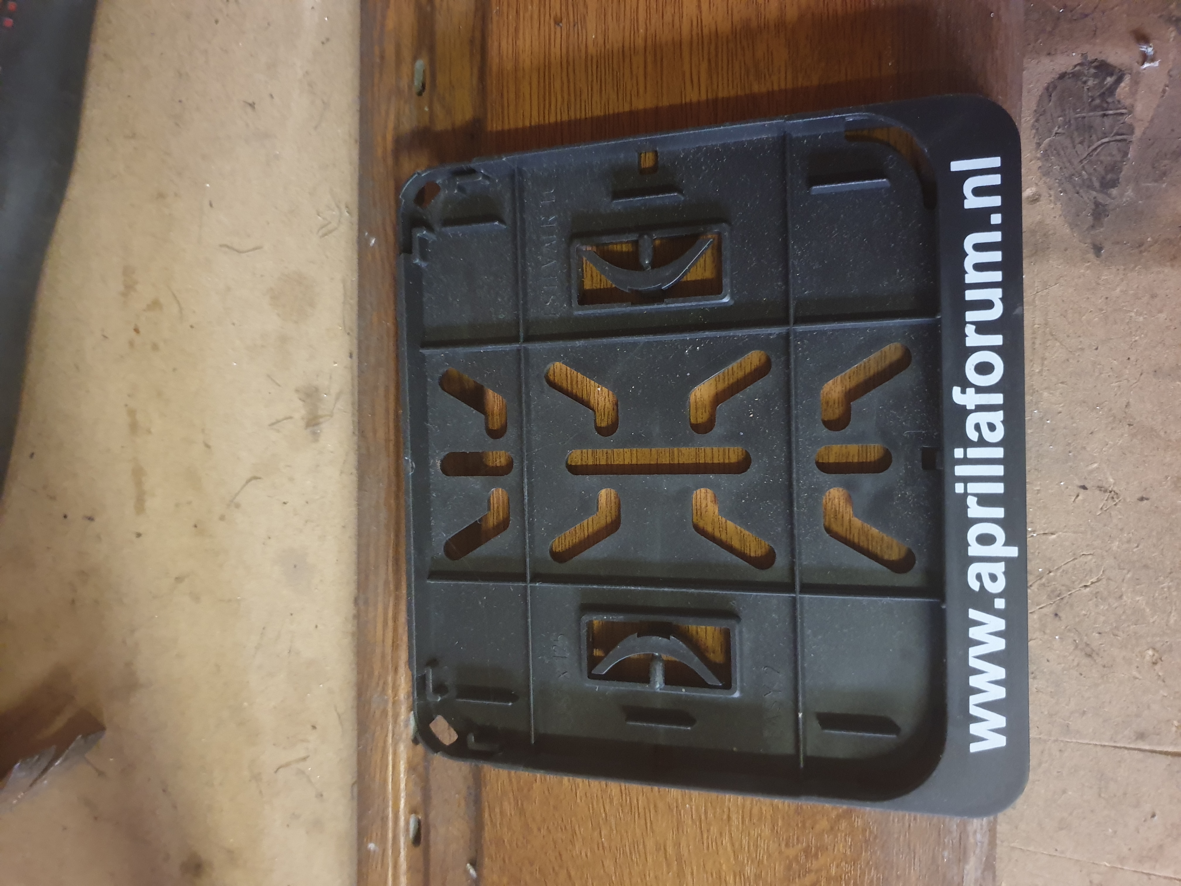

Ja dan moet je reclame maken.
Ik doelde hier op.
