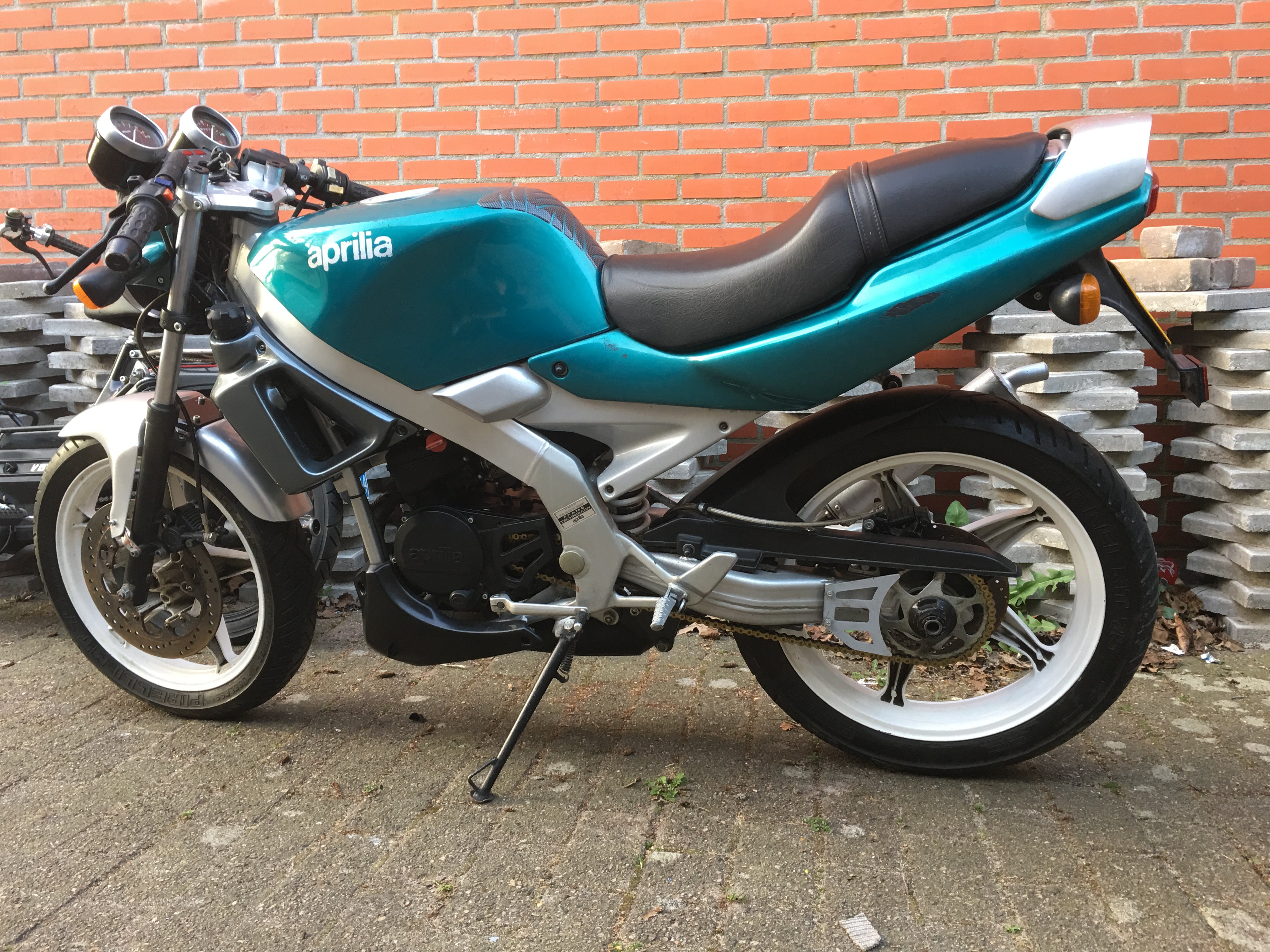

Ha! Hij leeft nog.
IMG_6816.JPG [ 3.04 MiB | 5871 keer bekeken ]

Wie ben jij dan???? Hahaha
Nice kerel. Ziet er fantastisch uit.

Ik zie ook net dat m'n laatste post bijna 3 jaar geleden is in dit topic haha,
Maar ondanks dat, ligt het nooit helemaal stil, de AF1 blijft me verbazen, laatst na 1,5 jaar eens uit de schuur gehaald, en met 1 kick liep het weer!
Komende maanden ga ik de bedrading aanpassen, voornamelijk inwikkelen met snake skin, uiteindes in de krimpkous en zoveel mogelijk draden vernieuwen, gezien de huidige kabelboom toch alweer 24 jaar oud is.
Blokrevisie komt er ook weer aan, wellicht dat er dan ook een 74cc Polini op (mits ik deze voor een redelijke prijs kan bemachtigen). Ik zal sowieso een andere carburateur moeten halen, deze 19mm Dell'orto is een drama.
