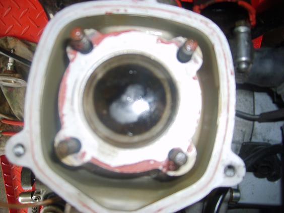

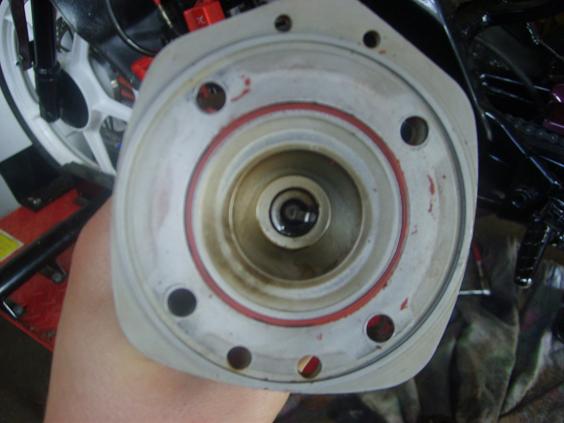

nee, zodanig buigen dat ze max. 8mm open kunnen?
@ jasper, 0,55 vind ik wat te krap voor op straat
0.55 word aangeraden voor een 80 team? zou ik dat idd niet doen voor op straat.
voor speed 7t word 0,45 aangeraden, maar dan krijg je zulke verschijnselen na een tijdje.
opzich geen schade, maar je kunt zien dat er een cirkel opstaat, waar ie toch wel erg dicht bij de kop geweest is.

die is wel wat krappies idd, maar 0,55 zou dan volgens mijgewoon moeten kunnen, op straat zou ik hem zelf lekker op 0,7 laten. gezien falco ook nog wel eens afstanden rijdt etc.

idd zo'n 0.6 a 0.7 is prima voor falco.
maar als ie zijn compressie meten wil, moet ie dat wel doen met 0,55 anders kloppen je gegevens zoieso niet met wat het boekje vooschrijft. want zei hebben ook gemeten met een squish van 0.55

heb net me cil eraf gehaald, alles zag er netjes uit, alleen er zat een veels te dikke voetpakking in, die had ik er toendertijd ingedaan voort inrijden, maar die zat er nog steeds in :@: nu maar ff de juiste erin gedaan, heb nu squish van 0,6-0,7 ipv 1mm+ :D: ff stom bezig dus, mja zo ff testen hoe t rijd, en kijken of de compressie een beetje in de buurt komt van wat voorgeschreven wordt, zal nooit 1:15 worden met deze squish zoals rain net zei, dat besef ik nu ook idd.
