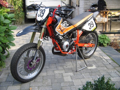

Hier enkele updates. Hij is in elkaar gezet, hij rijdt, en is bijna af!
Wat er nog moet gebeuren zijn bijpassende handvatten, noppenband achter, 2 tussen-zijkapjes kopen en monteren, het zadel opnieuw laten bekleden, met oranje stik er in, en enkele stickers laten maken in de kleur oranje van de jagermeister stickers.
Hij rijdt nu dus met gereviseerd AM6 blok, met rito krukas en top performances schakelwals (75% lichter dus schakelt soepeler). Top Performances 49mm cilinder + nieuwe zuiger, afgewerkt en uitlaatpoort getuned. KX65 crossmotor uitlaat met een KTM 85cc alu demper. 26mm mikuni flatside met twinair powerfilter, originele electronische ontsteking. Wellicht komt er nog een keer een HPI op. De bougie is een NGK iridium, met zon lekkere dunne punt. Aanschouw de foto's :
Let ook op de sticker op het kontje, helaas bijna niet te zien maar is zon mooie ronde van het jagermeister hert!

Laatst nog ff op gereden, hij trekt lekker op (voortandwiel 10 :D) makkelijk op achterwiel, zit mooi wat spaai potentie in. Snelheid nog niet gemeten maar zal niet meer dan 75-80 bedragen, hard zat voor op de crossbaan.
