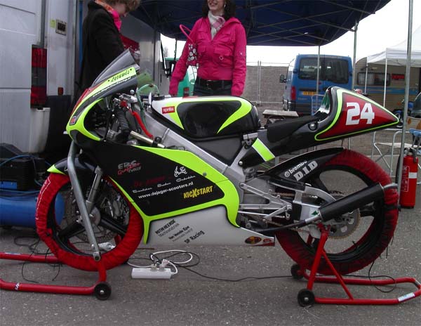

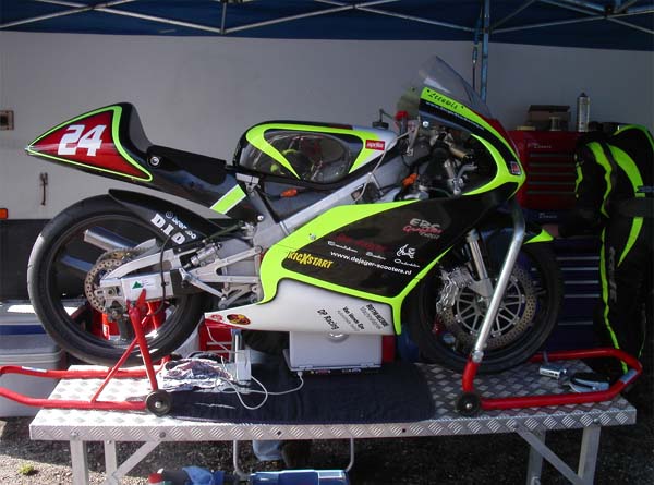

De snelste 50cc AM6 van Nederland
Specificaties,
Am6 met bidalot close ratio versnellings bak
20mm keihin carbrateur
50cc bidalot racing cilinder
De Jager koppelingsvertanding
Handmade uitlaat
Handmade menbraam
Vermogen 16,5+ PK (achterwiel)
Rijwielgedeelte
Carbon Airbox,kuip en spatborden
Brembo 4 zuiger goldline remtang
Brembo titaniumzuiger achterremtang
AIM datalog system
titanium bouten en moeren
Magnesium wielen
RPD racing remschijfen voor 320mm
Talon tandwielen
NL kampioen 2002,2003 Dennis Poldermans
Owner DP RACING
Tuning and testing DP RACING
Driver 2004 Niek Leeuwis, EPE

EER? Ben gewoon een normale jongen die gek van 2 takt tuning is!!
Snelheid is niet heel belangrijk, hangt er van welke vertanding er op staat dat wisselt per baan op een circuit als assen kunnen we een snelheid van 160+ halen.
