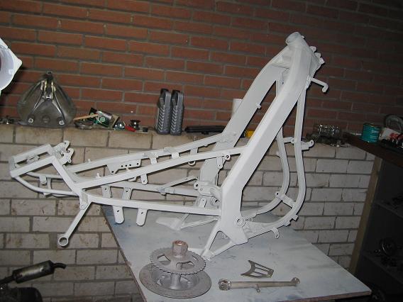

Vandaag een digitale camera gekocht, dus plaats gelijk maar ff mijn vorderingen van mijn af1, samen met wat ideeën en zo.
zo was hij toen ik hem kocht voor 300 euro:
FOTO 1
Blok bleek een RV-6 te zijn, maar later bleek hij dus ook onbruikbaar (paar happen uit carter van motorophangingspunten etc. ook was de koppeling helemaal uitgevreten, dat nippeltje zeg maar.) Blok is evt. wel te koop zonder onsteking etc. Krukas is goed.
Ook zagen we (mn pa en ik) dat de motorophangingspunten helemaal kapot waren, op twee na. Echt zonde! De kappen zijn wel origineel, maar de lak is helemaal dof en oud. Ook zitten er heel wat krassen op.

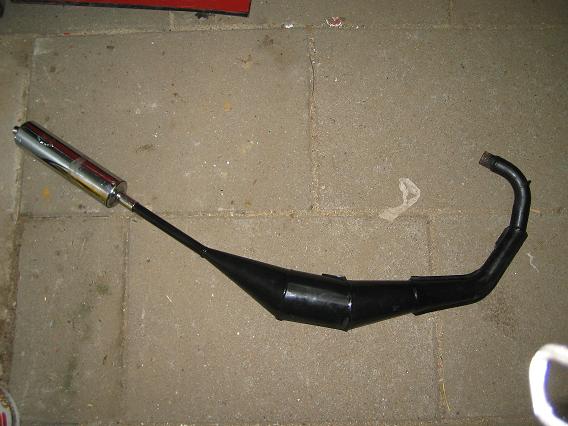

Op het blok zit zo'n snelle Gilardoni 2, met die fluitpoorten enz. Die was nog wel goed! Daar ben ik wel blij mee. (vergeten foto's te maken, sorry!)
Die cilinder gaat (hopelijk :P ) samenwerken met deze uitlaat, een Boss:

Mijn blok was dus niet goed, dus ik naar Robbie Leerkes vergezeld met mn pa, en daar een RV-4 gekocht. Tegelijk maar een frame meegenomen, die ik had was een belg en de motorophanging was dus zoals gezegd niet meer OK. En een kabelboom. Aardige kerel die Robbie!
Ik moet nog nieuwe tandwielen o.a. hebben, wat is een goede twv voor die Gilardoni 2 met een boss uitlaat en een 12mm? Ik wil gewoon ook lekker trekken, zeg maar gewoon goed verdeeld tussen trekken en top.
En hoe hard loopt dit ongeveer?

Alles is in de tussentijd gespoten door mn vader... Ik weet alleen niet helemaal goed wat ik met de kleuren aanmoet... ik zou best graag rossi bv. na willen spuiten, maar zag op internet dat hij alweer een nieuwe uitvoering krijgt?
Ik had een frame, blok (RV-4) en kabelboom gekocht bij Robbie.
In de tussentijd is het blok ook voorzien van C3 lagers en nieuwe keerringen + pakkingen door Sebastiaan! Bedankt nog hè! :^^:

Ik vind 12-40 wel een goede verhouding, rij dan 105 @ 10.500rpm en trekt nog deftig op. Dit is wel met een rv-6, op een rv-4 zal dat wss wat minder trekken, is btw ook 12mm en gilardoni met fluitpoortjes, maar dan de gilardoni 1, om je maar een idee te geven :^^:
dacht dat het gilardoni 2 heette, maar denk wel dat wij dezelfde cil. hebben?
Wat voor uitlaat heb je? Leuke snelheid trouwens :devil:

er staat duidelijk gilardoni 1 op hoor, 't is zo'n achthoekige als je van boven op de kop kijkt, uitlaat is nog altijd de originele(maar dan onbegrenst) is juist voor de 6de keer gelast :D (ding is al 15j oud) Eigelijk is heel mijn brommer origineel(maar dan de Belgische versie), op de tandwielverhouding na :<>:

ik ben er juist mee klaar, heb em volledig opnieuw gebouwd, nu steekt er 15-40 op, vraag mij af of hij dat nog gaat kunne trekken :0o: mja ik kan niet klagen aangezien ik dat voortandwiel gratis heb gekregen :^^:
