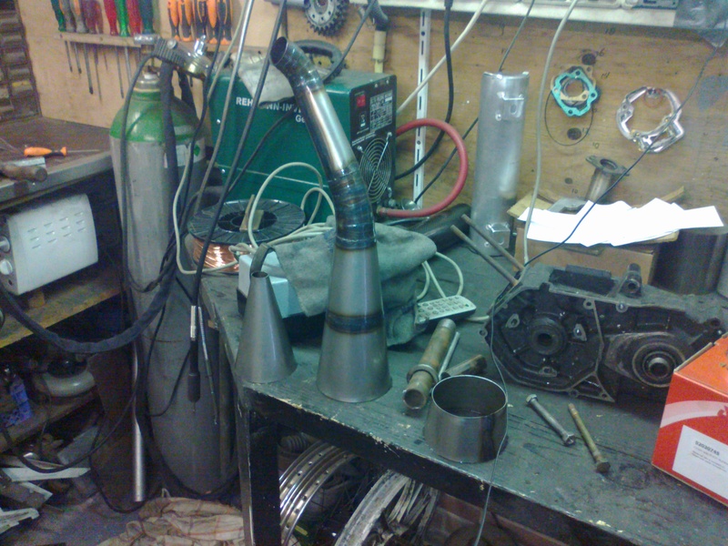

Die kan dat wel, maar het is on nodig voor op straat, + dun RVS (ongeacht 304 of 316) is bij hitte niet bestand tegen de extreme trillingen, een RVS uitlaat onder een auto word na een aantal jaren ook broos
en dan kan je de donder erop zeggen dat het stuk gaat.
ik begin er niet aan, zou me uitlaat lekker van staal laten maken en gewoon bijhouden met wat olie (na het rijden)
Stel dat ik het wel doe zou ik het wel door ingmar laten doen of zodra ik tig echt goed beheers, het zelf doen
(Kreidler uitlaat voor testbankdag 2011 van mijn broer berekend door RVRT (tuner van cilinder) en ingmar maakt hem.

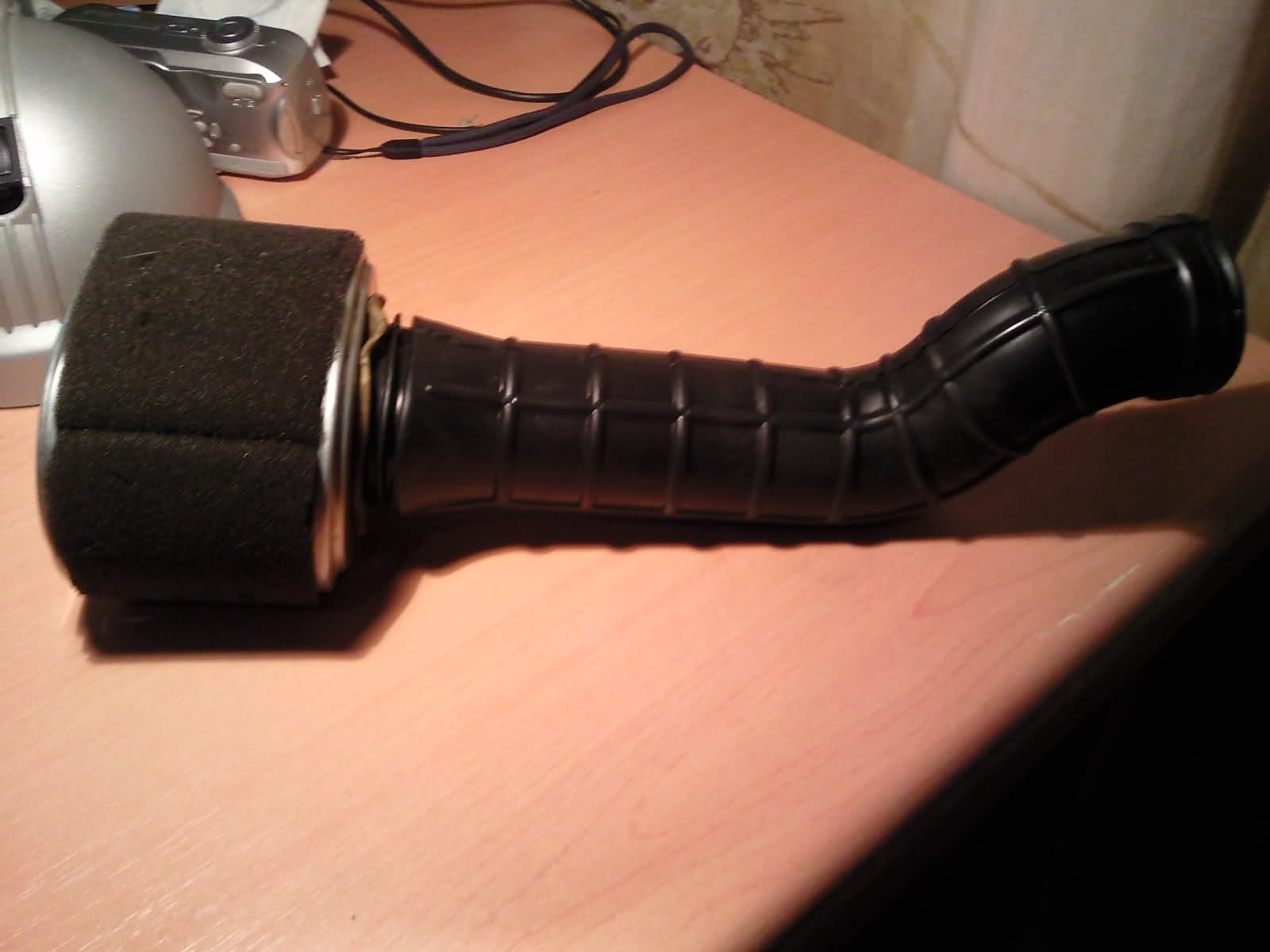

Ga je dit gebruiken ?
dan krijg je nog veel problemen met afstellen, dit inlaat traject is echt veel te lang... bij mijn zundapp (nog niet eens zolang) scheelt het een halve pk, geen lome gasreactie onder in toeren en veel topsnelheid als ik het filter er achterweg haal, ongeacht welke sproeier (voor mensen beginnen over afstelling) het kan wel, maar je mist ook gewoon een deel gasreactie wat je toch wel graag wilt hebben :P
Het mooiste is een kelk (parabolisch) met twin air erom getairipped (gewoon losse twin air element) Ideale inlaat, en ideaal filter
Ik kan dit helaas niet bij mijn zundapp, want daar is het geheel zichtbaar :XX:

Over dat filter, dat ding gaat toch nooit met die slNg op de 34mm passen.
Dus dat word toch iets anders.
