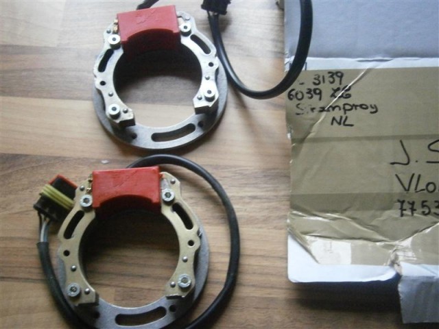

Een HPI staat bekend snel massa problemen te krijgen... veel mensen monteren de bobine aan 1 zijkantje vinden het raar dat hij dan door slaat....(stator)
Daarom zit er oa altijd een ophangbeugel bij die je aan 2 zijden van de bobine monteert en vervolgens op een mooi kaal stuk frame vast schroeft :thumleft:
Om zeker te zijn dat je altijd een goede massa hebt, (stel dat er tussen het blok en het frame teveel oxidatie komt (alu oxideert en Roest is ook niet bevordelijk voor je massa) trek je dus vanaf je grondplaat naar je bobine een extra masa
Doe er mee wat je wilt :thumleft: ik weet uit ervaring dat het gewoon een must is... :^^:
Overigens heb je levenslange garantie van HPI over het algemeen slaat de stator door (slechte massa) stuur je op, en word kostenloos gerepareerd.... !
Groetjes he.

Bericht Re: Chris z'n AF1 naked project - filmpje P193
pas nog 2 terug gehad overigens op garantie :OO:

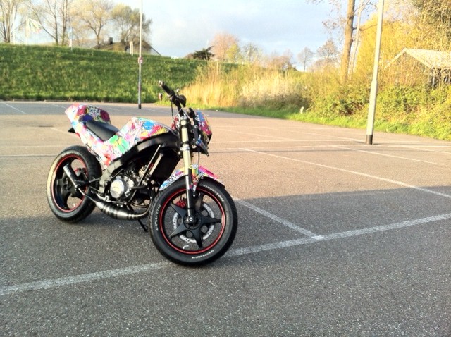

Vandaag heeft ze voor het eerst de buitenlucht gezien. :L: Ries en Joep hebben mooie foto's/filmpjes. Het loopt al een stuk lekkerder nu met sproeier 165, maar ik had helaas niet genoeg tijd om hem helemaal netjes afgesteld te krijgen, dus vanavond nog even met de trein naar Den Bosch. Mag misschien zelfs nog wel een grotere sproeier in.
Inb4 valse lucht. Nee, hij trekt geen valse lucht.

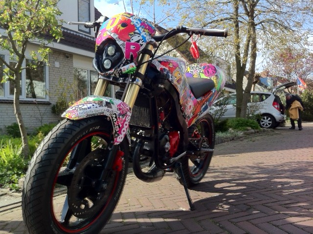

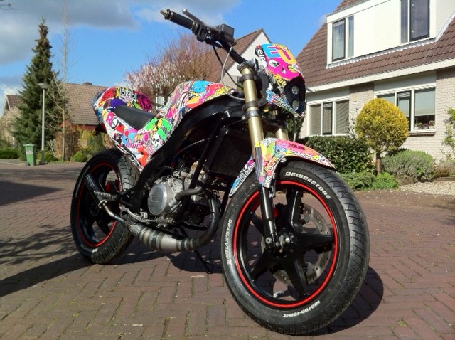

hierbij eve wat mooie fotootjes van het prachtding:
