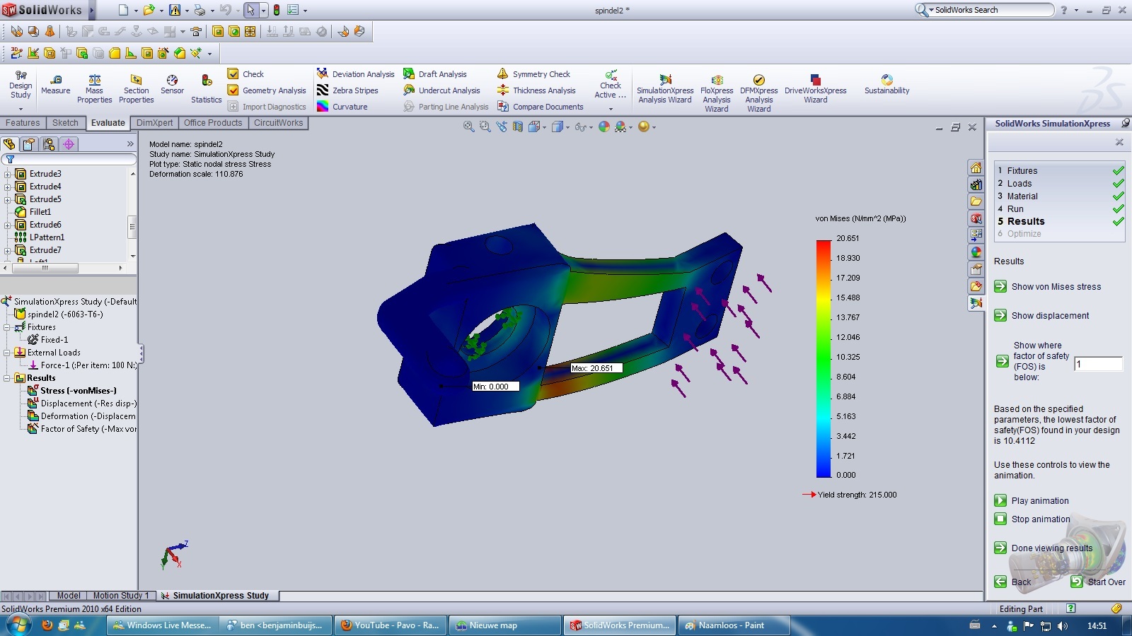

Opzich allemaal leuk dat je het zo netjes tekent maar heb je er sterkte technisch / eigenfrequenties, etc ook al aan gerekend en nagedacht over de produceerbaarheid? :^^:

Ho ik teken niets he :P Tom tekent alles ik render alleen maar voor hem :D:
maar ik kan 'm wel door COSMOSWorks gooien kijken wat eruit komt rollen :)

Mass properties of swingarm ( Part Configuration - Default )

Testje met 100NM
Opmerkingen bij bestand: 100NM
stresstest.jpg [ 310.69 KiB | 3464 keer bekeken ]

Trouwens daniel, waneer belast jij een remklauw ophanging zo :P En in klemming is ook in de twee bout gaten.

Was een test man :D: wou weten hoe 't werkt, vanavond of morgen ff goed kijken naar je ontwerp en dan alles op de correcte manier belasten :<>:
