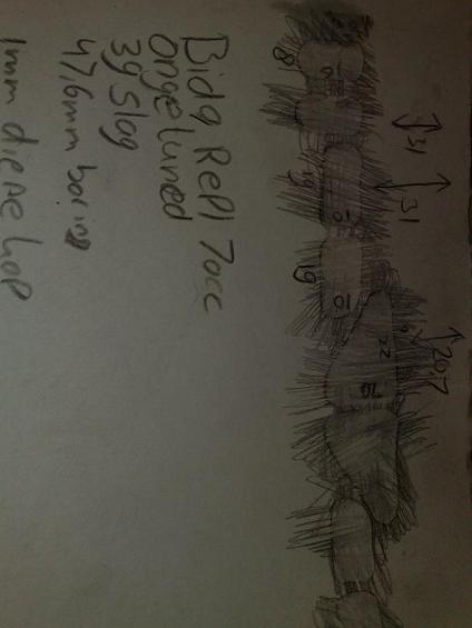

gleuven kun je idd gewoon met afsteekbeitel doen. ma is de timing standaard zo laag dan?? kun je eens een poortmap maken. de 50cc replica die ik had was al aardig getimed. was standaard al boven de 190.

Bidalot zit nog onder de 190 :^^:

wil je voor de gein eens een poortmap posten, wil ut wel eens narekenen :^^:

zoals kees zegt, hij zat op 187 meen ik :D:

even ter toevoeging, de squish zat allemaal in de kop, (dr zit zegmaar nog een extra rand in).
ree met std pakking met een squish van 1mm
27042009471.jpg [ 34.39 KiB | 896 keer bekeken ]
