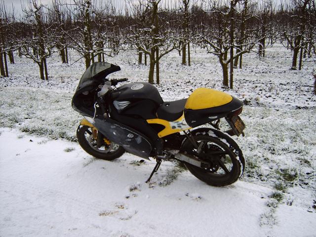

ff wat foto's met de kappen en dan de kappen dr afhalen en schuuren en plamuuren mono maken ik heb toch vakantie dus kan een boel doen!
Opmerkingen bij bestand: en hier de andere kant
IMG00106.JPG [ 63.74 KiB | 3829 keer bekeken ]
Opmerkingen bij bestand: hier eentje met de dicht gemaakte knippers maar moet nog afgewerkt worden
IMG00105.JPG [ 61.81 KiB | 3829 keer bekeken ]
IMG00104.JPG [ 88.8 KiB | 3829 keer bekeken ]
IMG00103.JPG [ 96.44 KiB | 3829 keer bekeken ]

gaat leuk worden !!

leuk dat je plamuur nat wordt, dat is niet goed hoor
di dec 27, 2005 8:41 pm
Sjouke
Berichten: 263
Afbeeldingen: 10
idd plamuur neemt vocht op, je moet het ook nooit met water schuren!

oke bedankt dat jullie t zeggen.
maar ik heb hm alleen ff buite gezet hoor!

ziet er ckur goed uit kerel!
goed bezig een likje verf en klaar! :D
kan makkelij, het moet alleen goed opgedroogd zijn

Idd, als je te snel bent dan veeg je het met water er weer af maar na het uitharden kan je het gewoon met water schuren.

en hij is goed hard hoor! :D

ik heb eerst de plamuur met 150 geschuurd, zodat het een knappe ronding kreeg...daarna was ik met 220 aan de gang gegaan...toen de hele kap voorzien van korrel 360..en zo ga je verder :)

maar wat zijn hierna de plannen? laat je t spuiten of doe je t zelf?

jah en wat zijn de design plannen (of heb ik daar overheen gelezen?) :00/: ??
