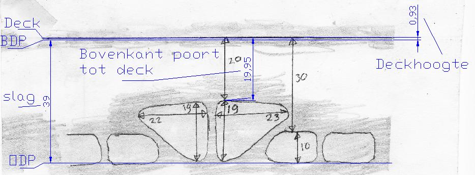

ik heb de timing ook ffe op 2 manieren nagerekend. jouw poort is 20mm hoog. bovenkant poort tot deck is 20.7. en aan jouw poortmap te zien heb je een deckhoogte van 1.7mm. hiermee kom ik uit op 196 graden. hoe komen jullie op onder de 190??
ik ga er vanuit dat als de zuiger in ODP gelijk ligt aan onderkant poorten.
BKD 70cc sprinter

hoe kom jij zo aan die deckhoogte van 1.7mm dan? want hij zegt dat de squish in de kop zit en die is 1 mm. dus dan zou de zuiger gelijk staan met de cilinder in BDP. dus een deckhoogte van 0. en dan kom je uit op een timing van 186

je kunt de timingen op 3 manieren berekenen. het uittekenen in 2d ,uitrekenen met de welbekende formule en met de gradenschijf.
uit alle 3 manieren moeten de zelfde waardes komen.
ik krijg uit de 2d tekening 196 graden en uit de berekening krijg ik ook 196 graden.
deckhoogte kan al geen 0 zijn omdat zijn kop al in de cilinder valt. de squish + het gedeelte van de kop die in de cilinder valt hoort de de deckhoogte

om mijn verhaal nog ffe te verduidelijken. zou sonde zijn als je je cilinder zou verneuken hierom.
dit was mijn 50cc bidalot replica. timing is 195.93
als je het nou nog nie snapt moet je het zelf weten :^^: probeer je te helpen

bereken de timing voor de gein is met de 2d tekening, of met een gradenschijf.
jouw verhaal hierboven snap ik heel goed. je hebt alleen de verkeerde timingen in je hoofd. dan heb je zo bulte toeren en een super smalle powerband.
dus reken de timing nu eerst ffe met een 2d tekening of gradenschijf :^^: wil ik je dan nog een keer horen

jou bedoelingen zijn allemaal goed :^^: ma de timing van de uitlaat is al 196 graden.
heb ffe een 2d tekening gemaakt van de cilinder.
slag: 39mm
Drijfstang: 85mm
Uitlaatpoort hoogte: 20mm
Ma nog een keer, ik probeer jullie te helpen
