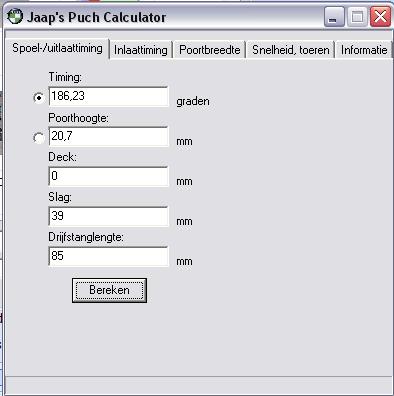

André, het is geen 20mm maar 20.7 :^^:
Daarmee kom je gewoon op 186 graden uit :D

met een 2d tekening pak je de hoogte van de poort, en die is 20mm. de 20,7 is de maat van bovenkant poort tot deck. jij vult in het programma in dat de deck 0 is. teken het nou ma is volgens de 2d tekening.
ma maakt mij ook nie uit, ma dan rijd je straks met 208 graden
BKD 70cc sprinter
ma mei 04, 2009 7:05 pm
Bericht Re: KHU #2 TZR
De uitlaatpoorttiming reken je niet uit met de hoogte van een poort, maar met afstand tussen deck en bovenkant uitlaatpoort. Dat is mijn visie tenminste?
ma mei 04, 2009 7:12 pm
BKD
Berichten: 783
dat is juist de 2d manier. zo kun je het ook uitrekenen. zo kun je controleren of je het goed hebt.
BKD 70cc sprinter
ma mei 04, 2009 8:11 pm
razor
Berichten: 378
jongens andre heeft in bepaalde opzichten wel gelijk !
Hij gaat er vanuit dat (zelfs met 1mm originele pakking eronder) dat de zuiger in ODP precies onderaan de poort staat. Zo zou het wel moeten zijn want anders benut je de poort niet goed genoeg.
Je hebt een slag van 39mm vanaf ODP dus... Je gaat 20mm omhoog en dan is de uitlaatpoortdicht. Vervolgens heeft hij dus nog maar 39 - 20 = 19mm omhoog te gaan. En aangezien hoogte van uitlaatpoort tot de top 20,7 is krijg je: 20,7 - 19 = 1,7 mm deckheigt.
In dat opzicht heeft hij gelijk...
Maarrrr... dat is niet helemaal een juiste redenatie want waarschijnlijk heeft steven gemeten met cilinder op het blok en heeft hij gezien dat er geen deckheight was. Dan kan je dus stellen dat je een timing van 186 graden krijgt... maar dat de uitlaatpoort niet volledig is geopend in ODP...
Wat ik dan even niet snap Andre, is jouw redenatie bij jouw geposte poortmap. Als je daar uitgaat van poorthoogte + resterende slag krijg je 19 + 20resterend = 39 slag, en = 0 mm deckheigt (ipv 0,93 wat je waarschijnlijk gemeten hebt..). Bij jouw zal dus ongetwijfeld het ook onderin de poort met ODP niet helemaal goed geweest zijn...?

wat razor zegt klopt, het zou dus kunnen zijn dat je de cilinder er verkeerd op had zitten. ik heb een paar posts geleden ook gezegt dat ik er vanuit ga dat de zuiger mooi aansluit met onderkant poorten in ODP. maar als je de cilinder er nu goed op gaat zetten krijg je helemaal een grote squish. dan zou ik de kop er nog iets verder in laten zakken tot je een mooie compressie hebt.
en de maten die op mijn poortmap staan zijn onnauwkeurig. de maten die ik met een tekenprogramma heb gedaan zijn wel goed. de uitlaatpoort is in ODP ook niet gelijk aan de spoelpoorten, dus inwezen is de uitlaatpoort hoger als die 19mm.
wat ik zou doen is, zet de cilinder erop en kijk of de zuiger mooi aansluit met onderkant spoelers. dan cilinderkop erop en kijken wat voor squish je krijgt. en daar een nieuwe maken of deze aanpassen

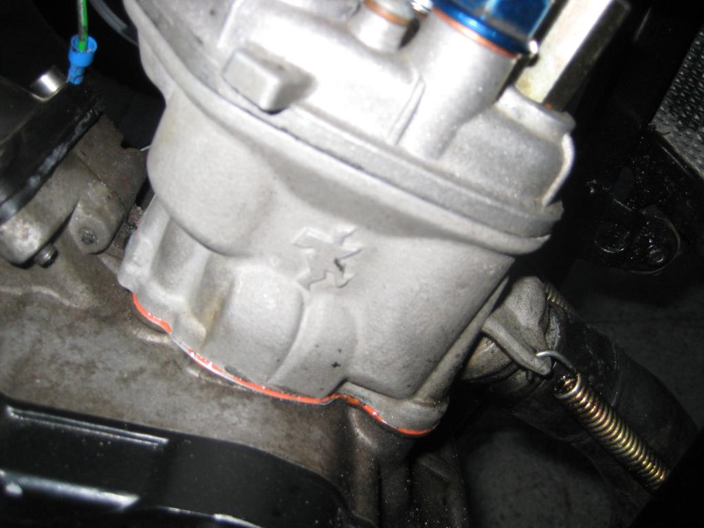

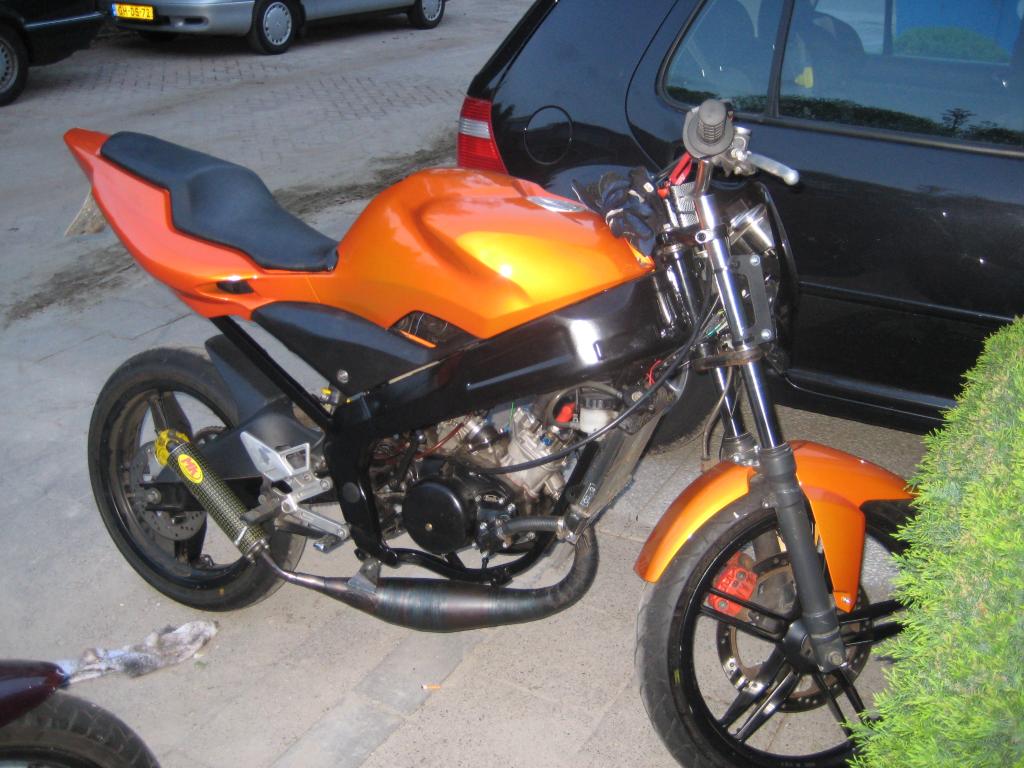

zo, update'tje dan maar.
ding is redelijk afgesteld, gaat pittig hard, moet men uitlaat flens nog ff verbouwen, dan de bank op, om men ontsteking aan te passen.
piccies dan maar.
