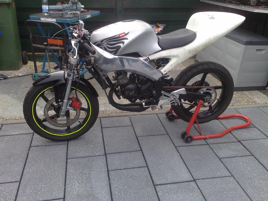

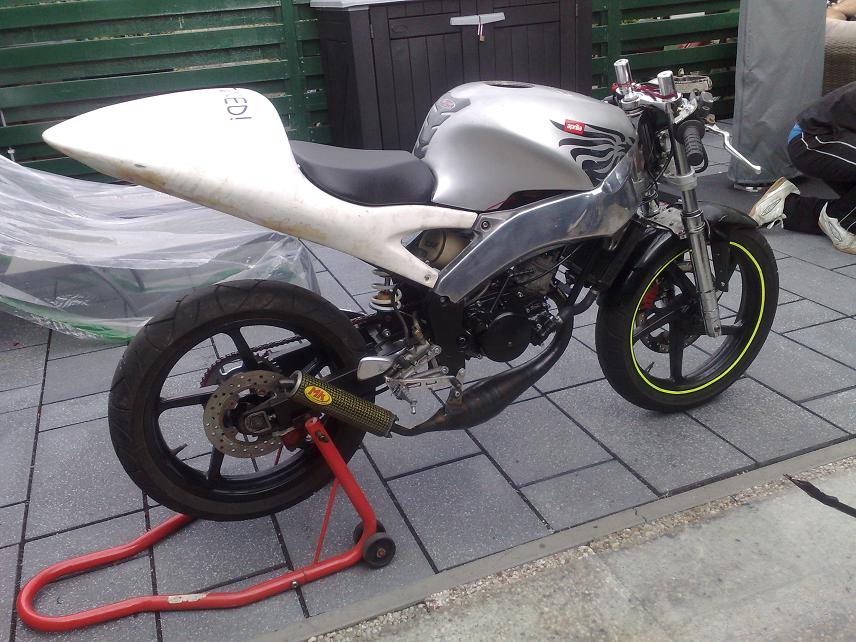

zo, ben ik ook weer eens,
weer genoeg gebeurt, blok uit de tzr geript, opzoek naar iets anders wat meer geschikt is voor sprint, dus: gewicht omlaag, brommer omlaag, betere zit positie.
heb vandaag even test gereden, opzich ist allemaal positief, maar ik ben nog niet klaar :^^: donderdag ff oefenen in de haven, en dan komtet goed zaterdag (H)
voor genemuiden gaat er weer wat gebeuren kwa bewerking etc. koppie rommel enzo.
en nu zijn we dan zover :
08062009510.jpg [ 129.14 KiB | 1186 keer bekeken ]
08062009511.jpg [ 130.26 KiB | 1186 keer bekeken ]
en wat betreft de TZR, daar komt een gilardoni 70 op, met een 21mm en yasuni r2 pijpje.
en word verder gewoon weer netjes in mekaar gezet, zodat ik daar rustig mee kan rijden :^^:

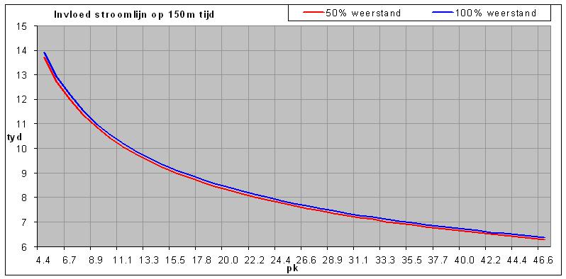

Bericht Re: KHU #2 TZR & RS sprint0r
onder de 120 kilometer per uur heeft stroomlijn weinig invloed bij optrekken
di jun 09, 2009 10:26 pm
mwa, opzich, het zou wel kunnen schelen, maar tis wel weer extra gewicht aan de andere kant.......
denk dat het gene wat je toevoegd aan gewicht, weer wint met het extra beetje, en vica versa
Stroomlijn150m.jpg [ 45.73 KiB | 1088 keer bekeken ]
