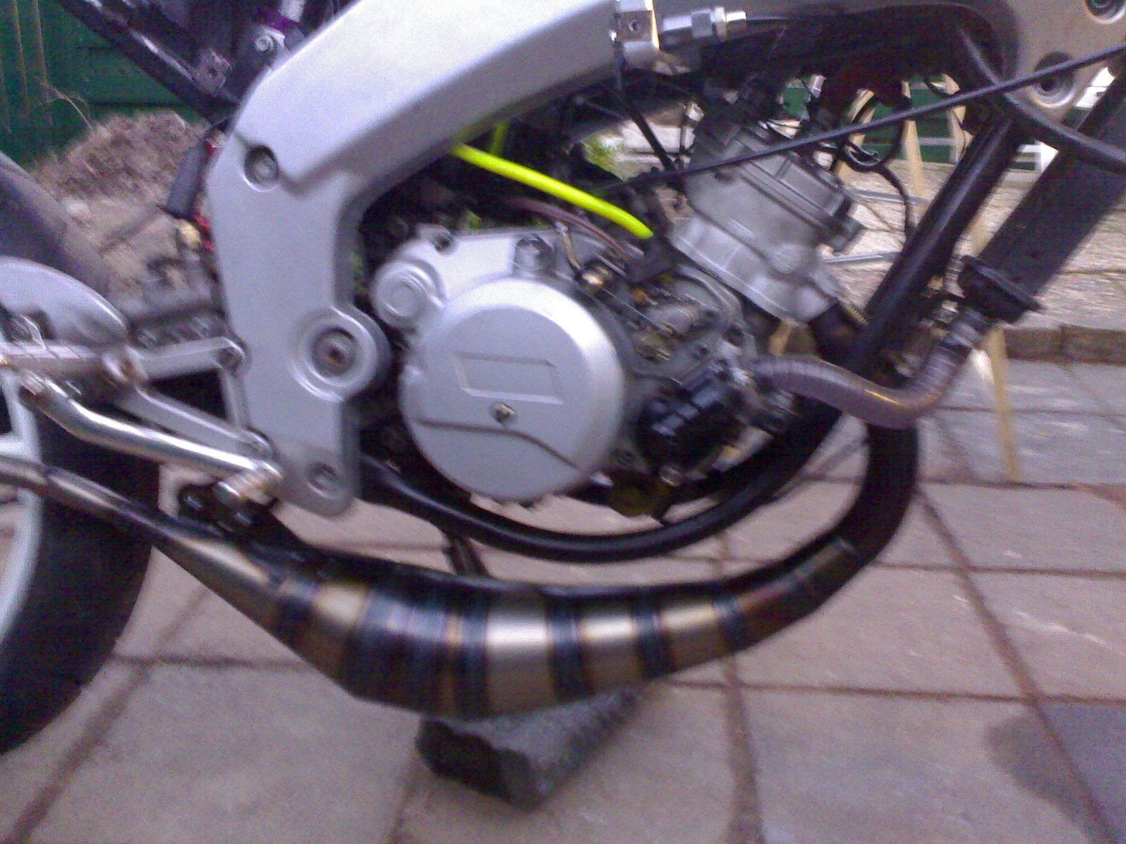

zo, een verslagje van vandaag.
van ochtend begonnen met t blok in t frame te pleuren.
vervolgens olie erin, KVS troep aangesloten en gevuld. carbje erop gepleurt.
toen kwam jeroen langs met een kelkje, die ff aangepast zodat men twin-air erop past :D:
toen men R3 erop gemikt, laatste spullen aangesloten. nou, toen starten, naja, een hoop gebonk.. bougie eruit, KUUUUT ding plat... naja cilinder en alles eraf, NIKS te zijn... hmmmzz, alles weer in mekaar. weer starten een hoop geplof en maar niet starten.. toen vliegwiel der af, jahooor! spietje aan barrels. nieuwe spie gehaald, en maar niet passen dat achterlijke ding.. toen men oude weer opgesnuffelt, wast een totaal andere spie......
nou goed, andere spie erin, starte die gewoon op de start moter, ding pruttelde lekker, laatste meuk er ff op gegooit, klein rondje getuft ff gauw zonder helm. terug de tuin in, ff af laten koelen.
ff wat gedronken en toen rondje om geweest. eerste impressie is goed! sproeiertje is nog erg groot, maakt maar 6 a 6,5 K.
maar dat is de eerste 50km wel ff goed!
