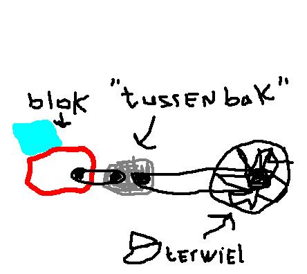

mischien kun je er een breder wiel in maken met behulp van een soort tussenbak in de vorm van een HD versnellingsbak
gwoon tussen blok en achterwiel zoals op de foto ( maar dan wat mooier. k ben nie goed met paint en die shit :P )
zou mischien wel lukken

dat is wel verschikkelijk veel werk.. ik vind het standaart achterwiel van een classic eigenlijk wel breed genoeg.. ik snap het punt er niet helemaal van :^^:

tussen bak niet doen... da wordt veel te moeilijk en denk ook niet mooi.
ik zou ook gewoon je orri achter wiel houden :P

die achterband zal straks een stuk smaller lijken :P Je tandwiel opzij zetten is niet echt moeilijk, je komt al een heel eind met een as met twee tandwielen, gelagerd opgehangen. Je komt het veel tegen in de HD wereld om de ketting opzij te verleggen. Echt moeilijk is het niet, wel een secuur werkje en je moet aardig met een lasapparaat kunnen werken ;)

die ene as moet dus wel 100% recht zitten!
ook moet je een soort van span systeem maken want de eerste ketting rekt ook!
En dan moet je nog dat tandwiel op die as monteren...
Dus gewoon niet doen :X:

tussenbak neemt ook gewoon teveel ruimte. Een Harley bestaat normaal ook uit een cilinderblok met losse bak, geen extra tussenbak. Het ori achterwiel vervangen voor een gespaakte is weer wel een topidee!

wel een uitdaging opzich want die 8terband gaat wel smaller lijken zo :^^:
maar om die tussen as helemaal recht te krijgen :||: is al een heel gekloot..
en een tussenbak zou ik toch niet doen.. zon ding is veels te groot
