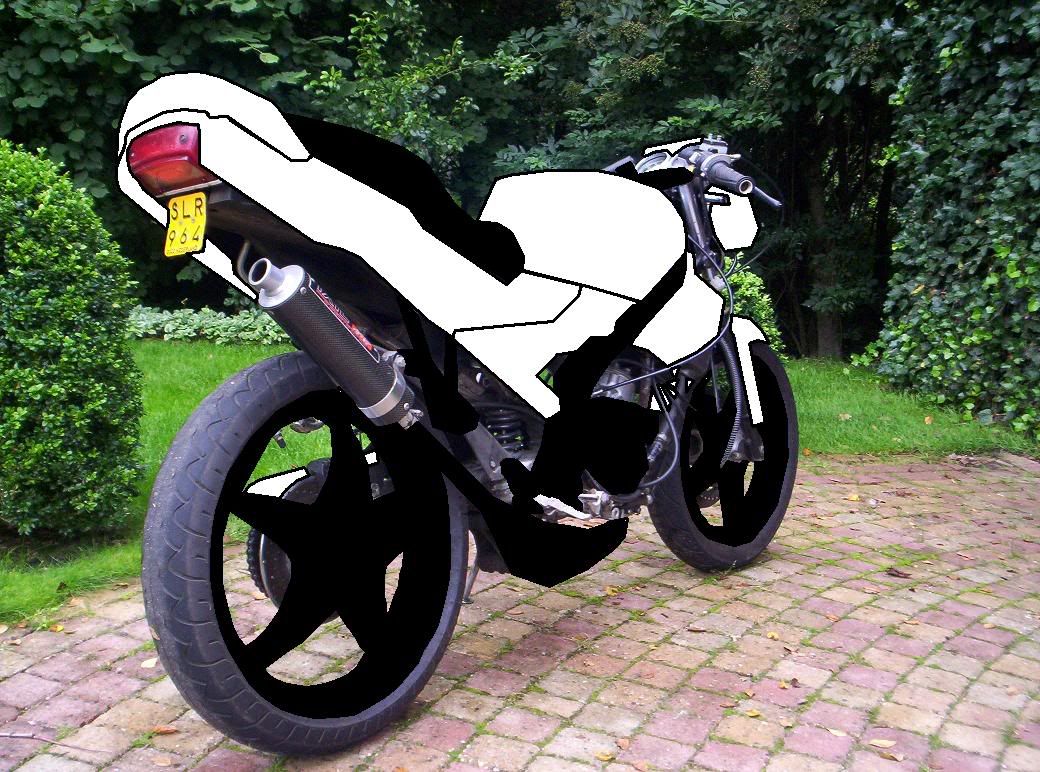

nog weer even een paint fototje:
hoe halen jullie normaal die balhoofdlagers er uit, die onderste bleef aan de stuurpen zitten en die bovenste in het frame, ik wil niks vorseren dus ik blijf er af tot dat ik weet hoe het goed moet :P
