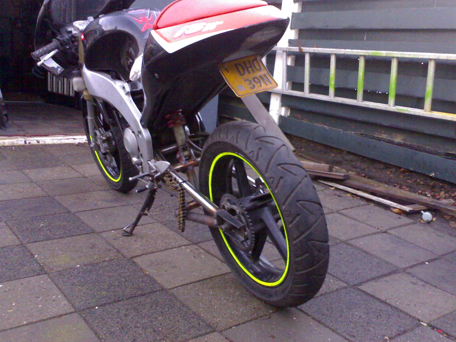

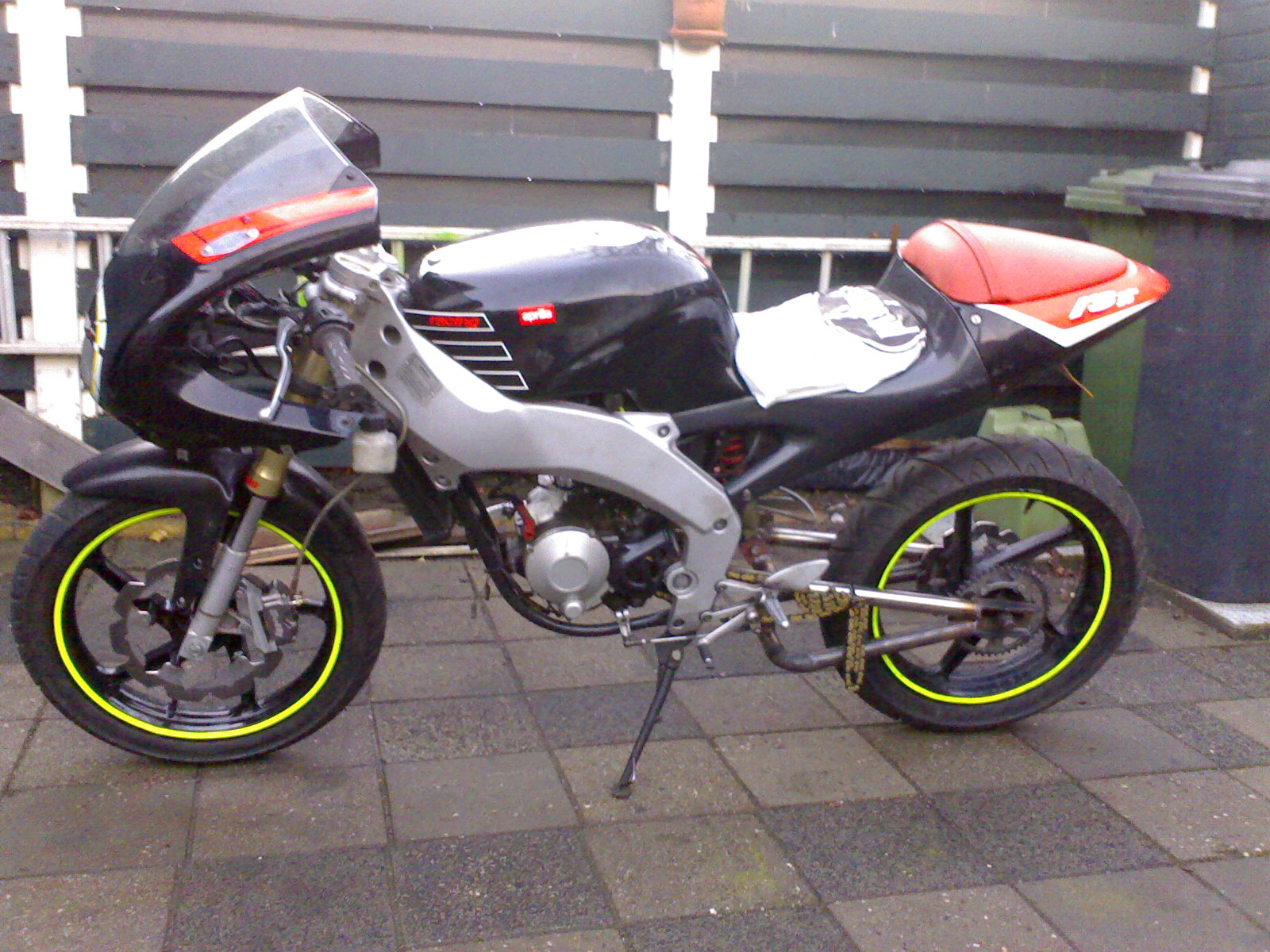

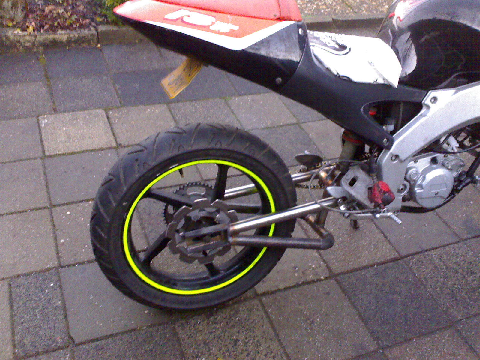

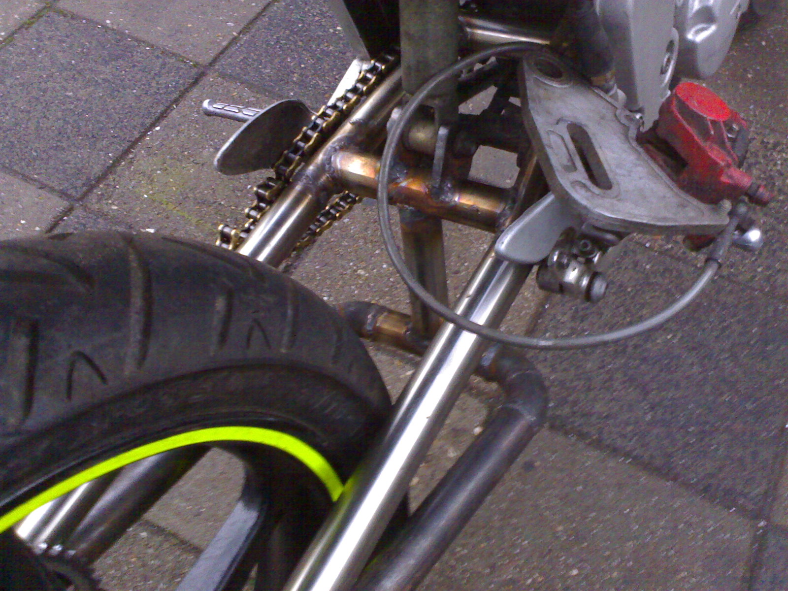

Erg mooi,
maar hoe kom je uit met je krachten? Dat punt rond de bevestiging van je veer lijkt namelijk al je kracht op zich te nemen en je brace is niet meer door gekoppeld naar waar je achterbrug in het frame zit..
Ik weet niet hoe dik wandig je pijp is, maar ik zou er nog net niet helemaal comfortabel opzitten :D

hee peter, daar heb je gelijk in, de buis is 1,75 mm dik (de wand) meen ik zo uit men hoofd, ken t wel ff meten.
was zo volgens jouw nog een verbetering wezen om aan te brengen ?
nog een paar plaatjes bij daglicht:
211120071005.jpg [ 452.99 KiB | 3270 keer bekeken ]
211120071007.jpg [ 458.16 KiB | 3271 keer bekeken ]
211120071008.jpg [ 440.61 KiB | 3270 keer bekeken ]
211120071009.jpg [ 466.52 KiB | 3270 keer bekeken ]

Hey,
Ik zou een verband zoals die rode aangegeven proberen te maken. Op dit moment zit die brace daar voornamelijk voor de sier voor zover ik zie, en zal je brug nog steeds neigen naar knikken bij de veer denk ik.. :^^:

ik zat te denken he,
zou ik niet zegmaar tussen de 2 buizen in een extra buis zetten ?
Gr. Steven
wo nov 21, 2007 6:22 pm
Dan heb je nog steeds dat je achterbrug t.o.v. je veer een gigantische hefboom arm is en je framedeel tot je veer. Dan krijg je nog steeds je knikpunt bij de veer, terwijl je met die brace die krachten dus zou moeten verdelen. Je brace versterkt zeg maar alleen de achterste arm, maar de voorste "arm" blijft gelijk :^^:

geen zin in! vind ik veel te omslachtig allemaal, dan moet ik aan men motor frame lassen, de bovenste veer ophanging verandere omdat die VEEEEEEEEL te hoog zit..
@ rickje, dat zal hij idd wel bedoelen.
@ peter, wat jij zei, over verbinden met het voor punt, heb ik gedaan.
heb er nu wel vertrouwen in, en ga kijken hoe de achterbrug zich uit houdt!
