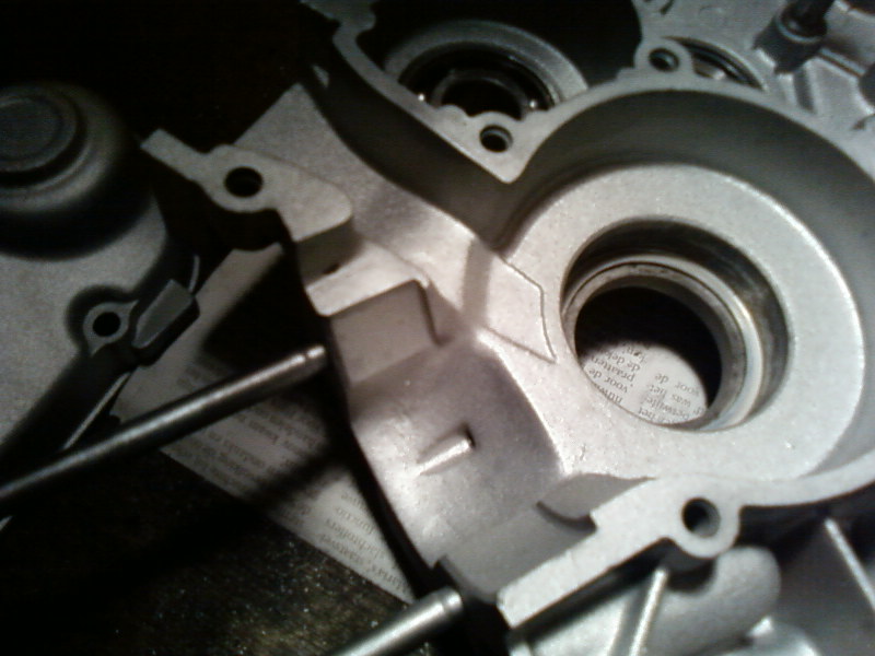

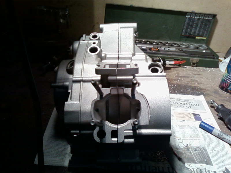

Hier al vast wat foto's van mijn geparelstraalde en geflowde carters die nog op mijn telefoon stonden.
Opmerkingen bij bestand: Hier een kleine glimp van de gepolijste kelk en manston revolution

Mag ik vragen waarom je heel je boostpoort te groot hebt gemaakt?? Op een normaal carter is een revo booster al 2mm te kort, jij hebt 'm echter over de gehele breedte tekort gemaakt.
Of heb je ook gefreesd in je cil?? :00/:
Ik ben benieuwd wat het word :^^:

@petertzr, Boostpoort van de cilinder heb ik ook hoger gefreesd :^^:. Ik zie het als een bellemering van de flow als ik er niets aan had gedaan. Ik had het natuurlijk ook kunnen opvullen met devcon. Maar vind devcon een redelijk duur goedje als het zo ook kan.
