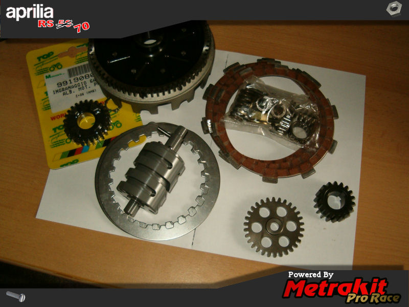

Want ik toen gekocht heb is het volgende:
- Top performances koppelingsset met rechte vertanding
- Top performances schakelwals van Ergal i.p.v staal
- Top performances 6e versnellingstandwiel met andere verhouding

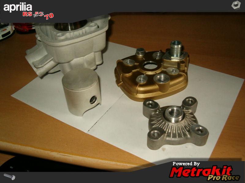

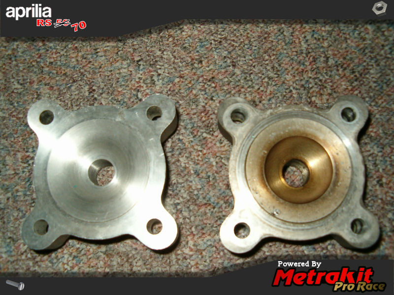

Opmerkingen bij bestand: Nieuw verbrandingskamertje
proracekopjes.jpg [ 128.78 KiB | 9468 keer bekeken ]

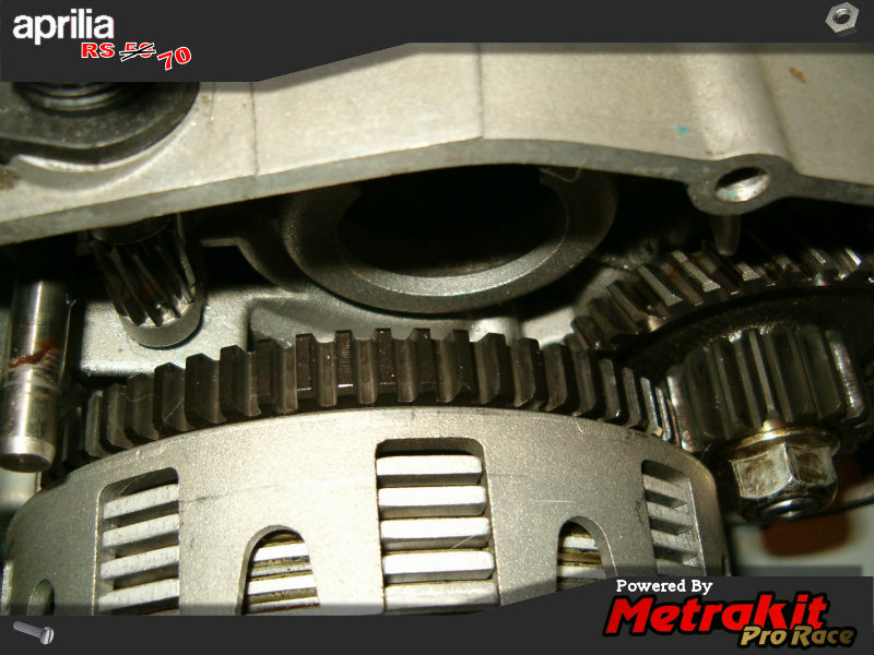

Opmerkingen bij bestand: 5 plaats koppeling
5plaatsrecht.jpg [ 102.07 KiB | 9466 keer bekeken ]

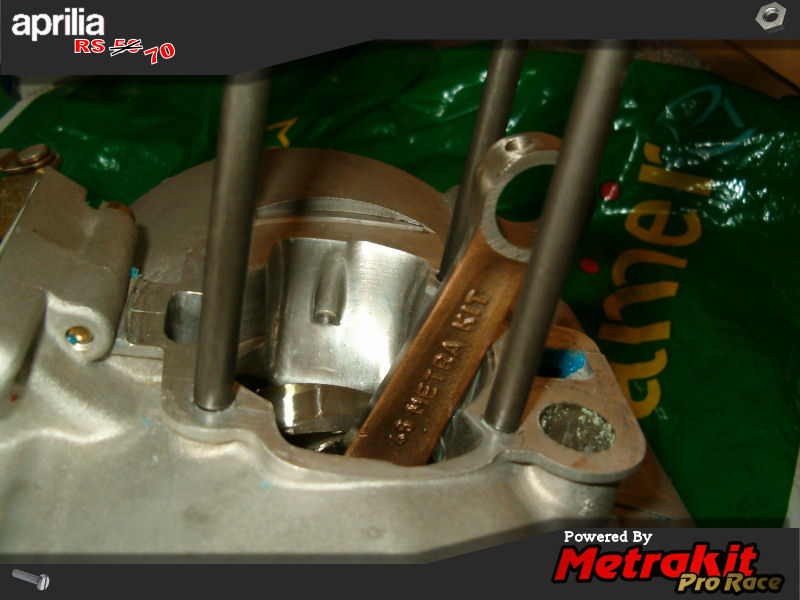

Opmerkingen bij bestand: Nog een mooi plaatje
carterkrukaszijkant.jpg [ 83.25 KiB | 9464 keer bekeken ]

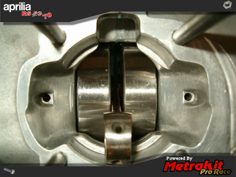

Opmerkingen bij bestand: Nu caters met krukas erin.
cartersmetkrukas.jpg [ 90.65 KiB | 9465 keer bekeken ]

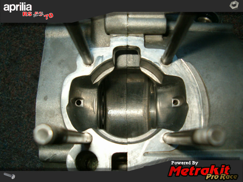

Opmerkingen bij bestand: Lege carters aangepast aan de Pro race cilinder
cartersleeg.jpg [ 94.35 KiB | 9466 keer bekeken ]

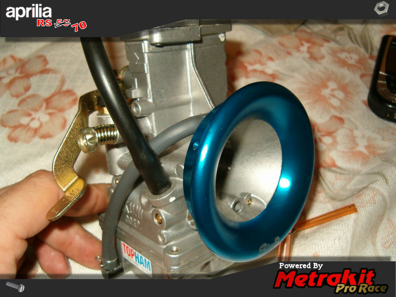

Opmerkingen bij bestand: TMX 27 met kelkje
tmx27.jpg [ 102.89 KiB | 9466 keer bekeken ]

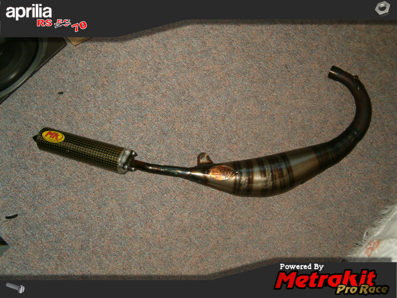

Opmerkingen bij bestand: De Auspuff
proraceuitlaat.jpg [ 146.02 KiB | 9465 keer bekeken ]
Opmerkingen bij bestand: Pro race 70
cilinder.jpg [ 78.21 KiB | 9466 keer bekeken ]

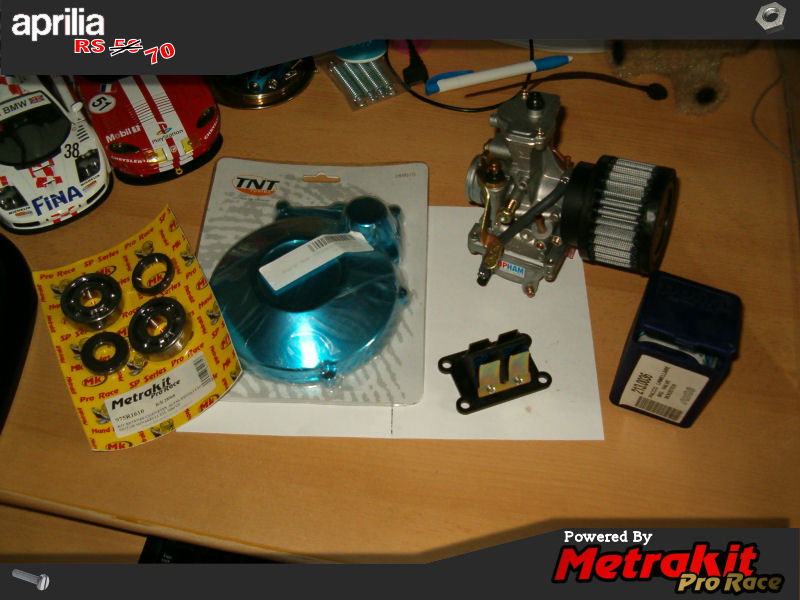

Opmerkingen bij bestand: Nog wat meer pret spul
meerspullen.jpg [ 101.84 KiB | 9464 keer bekeken ]
Opmerkingen bij bestand: Wat pret spul
blokspullen.jpg [ 91.59 KiB | 9465 keer bekeken ]

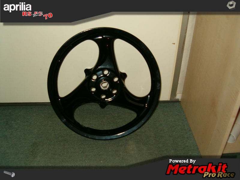

Opmerkingen bij bestand: Voorvelgje RS50 1998 opnieuw gecoat
voorvelgje.jpg [ 70.12 KiB | 9465 keer bekeken ]

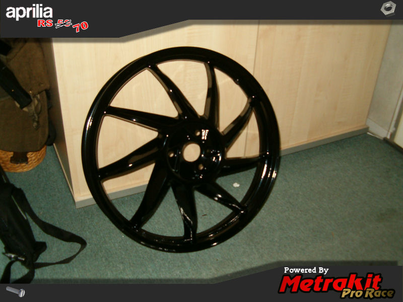

Opmerkingen bij bestand: Achtervelg AF1 Zwart hoogglans
achtervelgje.jpg [ 85.63 KiB | 9463 keer bekeken ]

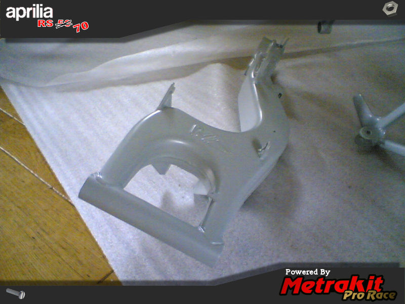

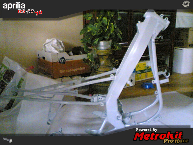

Opmerkingen bij bestand: Framepje gecoat.. let niet op de troep.. waren aan het verbouwen
frame.jpg [ 116.75 KiB | 9464 keer bekeken ]

maar euhm, dat am6 blokje, pastte toch niet zomaar, uitlijning van de tandwielen is toch niet goed meer dan, of heb ik het nou mis
en euhm, zet er aub weer een 3 spaak velg in voor

Hey bedankt voor je reactie.
Alleen de 3 spaaks velg is origineel van dit model.
Ik ken geen 2 spaaks.. heb je er een plaatje van misschien? ben wel benieuwd.

en die van de AF1 velg dan? of heb je die niet onder je rs?

ja wel die velg heb ik er wel onder.
Maar heb nog geen foto van me Rs zoals die nu is.

Wow, wat een hoop pech :{}: :0o:
Verder erg netjes hoor! Echt mijn complimenten :D
zo jun 11, 2006 9:44 pm
Psycho Rubberburner
Berichten: 321
Woonplaats: Marum
Ik weet hoe het voelt om Zoveel stress/pech te hebben ( zie mijn project ) ...
Velgen en frame zijn netjes hoor :D
Voor de rest ook :) ... Dik voor elkaar !!! :^^:
