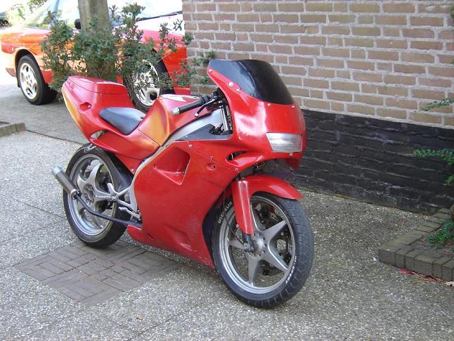

Hallo iedereen,
M'n naam is Rutger ik kom uit midden nederland en ben 22 jaar. Ik heb een tijdje terug een AF1 futura met AM5 blok gekocht waar al het een en ander aan gedaan was maar er zat geen kenteken bij. Ik kan pas in september bij de RDW terecht (wachttijd van 3,5 maand :DD: ) dus heb ik nog genoeg tijd de brommer origineel te maken.
Ik ga hem in hoofdzaak gebruiken als dagelijks vervoer maar als ik eens wat tijd over heb kom ik nog wel eens koekeloeren op meetings e.d.
Ik ben van plan 2 setups voor het blokkie te maken, 1 snelle en een standaard setup. Ik heb inmiddels al aardig wat spullen verzameld.
Het AM5 blok is voorzien van een Doppler volle wangen krukas door de vorige eigenaar evenals nieuwe lagers en keerringen. Er zat toen ook een 21mm Delorto carb op met passend spruitstuk, een Metrakit pro race uitlaat en een Gilardoni 74cc cylinder. Dit is alleen niet helemaal goed gegaan....
De cylinder liep vast niet lang nadat ik hem gekocht had, met een dik gat in de zuiger. De oorzaak was snel gevonden en ook de reden voor de waardeloze power band, de cylinder pastte helemaal niet op de carters. De 2 kleine poortjes tegenover de uitlaat waren voor 75% bedekt door het carter en de poorten aan de zijkant sloten ook niet goed aan. Doordat er slijpsel vd zuiger bij de krukas was gekomen besloot ik het blok te splitsen en de carters te bewerken en schoon te maken. Dit was niet erg makkelijk aangezien ik nergens een werkplaatshandboek heb kunnen vinden :X: Uiteindelijk toch gelukt...
Ik weet nog niet precies wat voor snelle setup ik wil gaan maken. Ik vond een Pro race cylinder nieuw voor 230 euro maar dat is wel gelijk een erg snelle, maar wel goed passend bij de uitlaat. Indien ik die ga halen wil ik ook een grotere carb en spruitstuk erop zetten.
Voor de standaard setup heb ik alleen nog een carb-veertje nodig en een originele uitlaat en spruitstuk, zodat ie ook weer begrensd kan worden.
Verder heeft de brommer nog wat aandacht nodig, de lak is bagger zo met de spuitbus door de vorige eigenaar erop gespoten :00/: Het donkerdere rood bevalt me wel dus wordt het waarschijnlijk een grijs gecoate frame/wielen met rode kappen.
Ik zal zo af en toe laten weten hoe het gaat en ik heb nog een hoop vragen maar daarvoor zal ik eerst de zoekfunctie eens goed gebruiken :D
Groeten, Rutger

Toen ik de eerste keer ging kijken en ook de keer dat ik hem ophaalde rookte ie erg zwaar en liep een beetje rauw. Er zat en 94 sproeier toen in. Thuis gekomen verzoop ie de hele tijd waarna ik er een 88 in heb gezet. Hij liep wat beter, maar verzoop nog steeds. Van een 86 naar 84 en toen deed ie het het beste, maar had nog steeds een waardeloze extreem korte power band. Op een gegeven moment was ik met een gangetje van 105 aan het cruisen (hij haalde net over de 125 op de teller dus was niet op vollast) en het was in 1 zucht afgelopen :!:

Ik heb thuis toen ie niet wildde starten er gelijk een nieuwe bougie (graad 9) in gezet (vergeefs) en alleen door het monteren van de kleinere sproeiers is ie beter gaan lopen. 2 vrienden van me (welke allebei zeer snelle schakels gehad hebben en veel van afstellen weten) hebben er ook mee gereden en begrepen ook niet waarom ie zo slecht liep en zo'n slechte powerband had. Voordat ie vastliep had ik er zelfs nog een luchtfilter op gezet, en hij was 85 graden toen ie vastliep.
De power band kwam zeg maar op het volgende neer; hij trekt nauwelijks tot 7000 toeren, komt dan langzaam op gang, nog wat meer bij 9000 en tussen 11 en 12 ineens voluit en daarna haast niks meer. Dit reed dus voor geen meter en maakte het ding oncontroleerbaar, alsof er een turbo met extreem veel lag opzat ;) De cylinder kon gewoon niet genoeg lucht trekken. Het kan ook zijn dat de ontsteking (standaard) niet goed stond, na de revisie misschien verkeerd gezet.
Toen de cylinder eraf kwam was wel duidelijk dat ie toch al wel z'n beste tijd had gehad en dat de slijtage niet alleen van de vastloper was. Sonde maar ja zo leer je weer wat... :((
En verder thanks for alle reacties :^^:
En ja de verf is er slecht aan toe, lijkt op de foto's veel netter ;)

Ik heb zojuist de Pro Race cylinder besteld. Ik heb trouwens ook een Doppler koppelingset gekocht (veren, platen en stalen tussenplaten) maar is deze wel sterk genoeg voor deze setup? Hij ziet er namelijk precies hetzelfde uit als de set die er al onder zat en die slipte.
En heeft iemand nog een tip voor een leuke carb. met spruitstukje die bij deze setup past?
