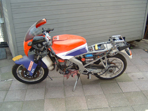

Ik heb mijn AF1 sintesi al enkele jaren in bezet en sinds september 2003 heb ik een yamaha tzr voor dagelijks gebruik. Nu vind ik het tijd worden om mijn oude af1 eens onder handen te nemen.
Zo was de brommer nadat ik hem gekocht had (total loss) en gerepareerd had:
Hier is het gallery topic: klik
De brommer ziet er op die foto's nog best goed uit alleen is het blok kapot gelopen. Verder heb ik door een kleine aanrijding een scheur in mijn onderkuip bij het voorwiel. Voor de rest op elk kuipdeel wel krassen die er al op zaten toen ik de kuipen kocht en enkele heb ik zelf gedaan :devil:

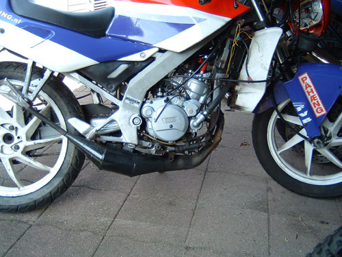

Update: 5-5-2005

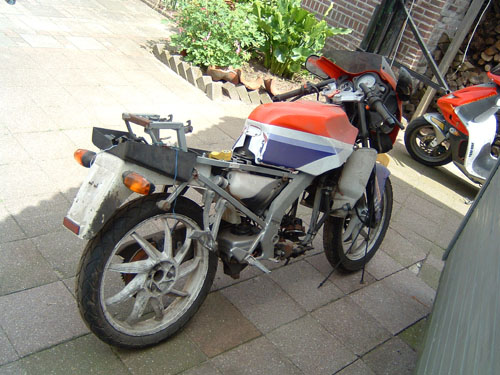

Vandaag brommer uit de schuur gehaald. De brommer ziet er op de foto's nog beter uit dan in het echt.
En in deze lege ruimte moet nog iets komen!
Hier komt dus dit blok!

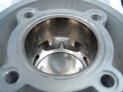

Met deze poline 74cc cilinder die deze week bezorgt is.
Ziet er toch wel grappig uit zo'n W poort

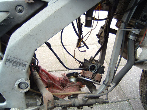

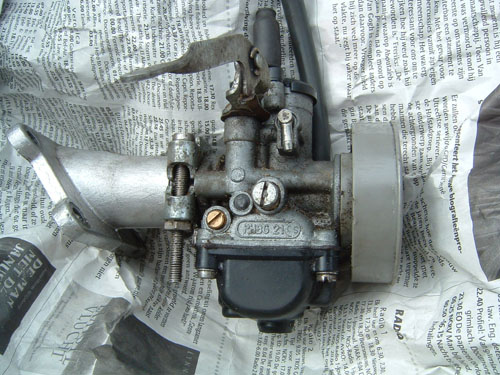

Verder komt er dus deze 21mm dellorto carburateur onder.

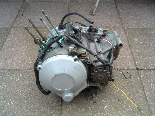

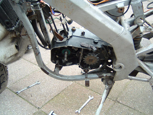

En hier is dan 1 van mijn oude rv4 blokken, die heb ik er even in gezet om te meten waar het tandwiel precies zit. Kan ik straks vrij simpel bepalen hoe het am6 blok moet ziiten.

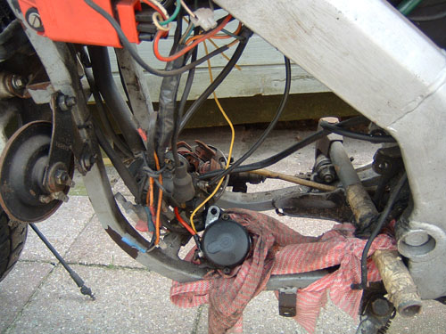

Morgen ga ik samen met een buurjongen het blok erin lassen (hij is metaalbewerker/lasser) dus dan komt het wel goed denk ik zo. Kheb alle ophangpunten vandaag al weggeslepen omdat die allemaal niet passen en in de weg zitten. am6 blok is namelijk een stuk groter dan een rv4 blok.
Update: 9-7-2005

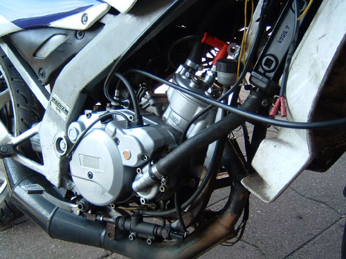

Het am6 blok zit er inmiddels goed onder. Mijn Bos af1 uitlaat is aangepast en zit er nu dus ook onder. Heb hier een tijdje niet meer geupdate maar ik rij nu al dik een maand rond met de brommer omdat dit gewoon erg leuk rijden is, top van 120 op de teller (110 echt denk ik) en trekt als een beest. Dus staat een TZR alweer een hele tijd stil.

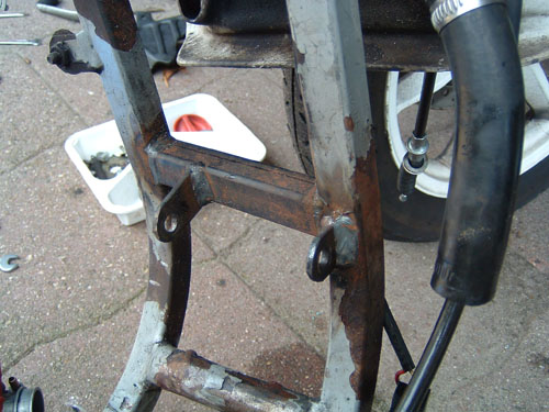

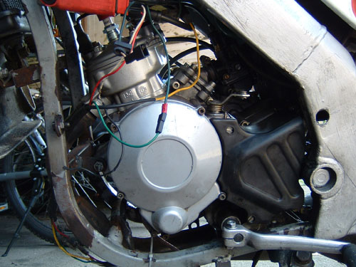

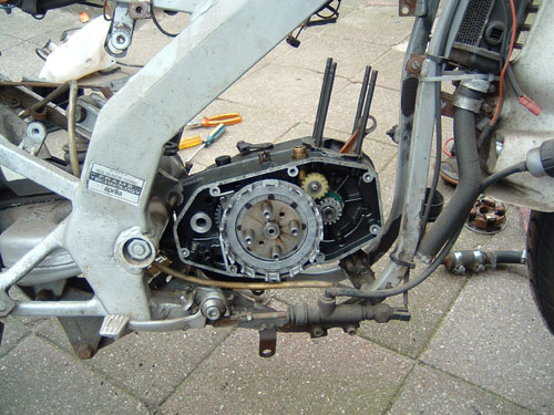

Ik zal eerst beginnen met foto's hoe het blok er nu in hangt:
Het blok zit dus iets verder naar rechts in het frame anders komt het tandwiel niet uit.

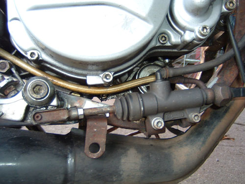

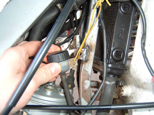

De rempomp en pedaal paste niet meer op de oude plaats dus deze hebben wij 2 cm naar beneden gezet.

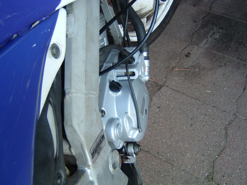

Remvloeistof reservoir ook verplaatst (ietsje hoger) anders kan je niet makkelijk bij de cilinder om die eraf te halen. Blok hoeft er dus niet onderuit om de cilinder eraf te halen.
Prachtig mooi laswerk van mijn buurjongen, Martijn bedankt!

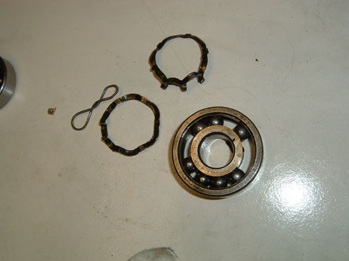

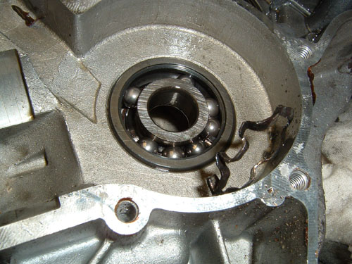

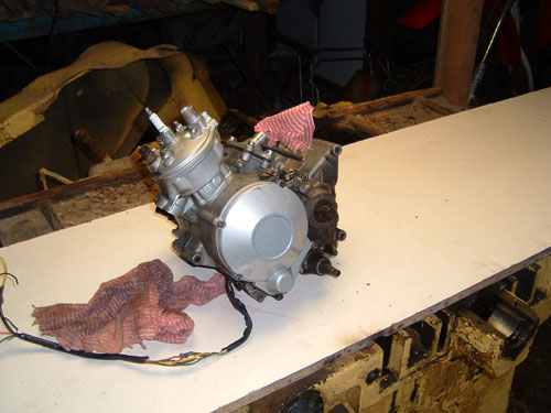

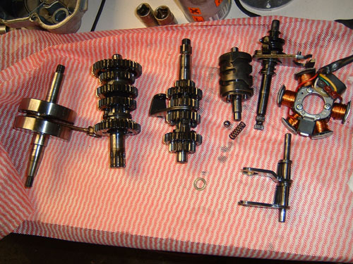

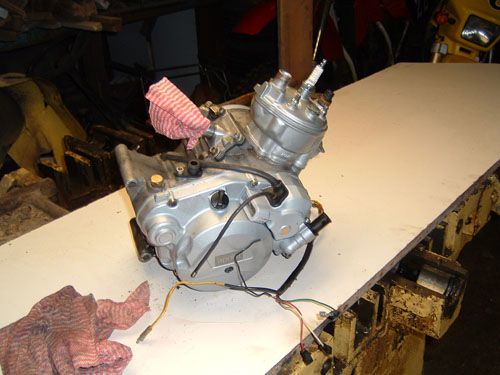

Nou en dan hier het drama van mijn kapot blok. Vandaag dus blok er onderuit gehaald en op de operatietafel ermee.
Ik kwam nog wat rommel tegen in mijn blok, moet denk ik allemaal weer terug erin ;)
En dan hier de oorzaak van het helse kabaal. Lager kapot, de houder die de kogels op zijn plaats houdt is helemaal naar de tering. Daardoor ook flink speling op het lager en verneukte keering. Dus ook olieverbruik uit de bak vandaar de rook.
Nu dus allemaal nieuwe lagers gehaald voor het hele blok incl. keeringen. Mis alleen nog 2 keeringen maar die komen later wel, blok kan nu gewoon weer dicht. Die keeringen kan ik er van buitenaf gewoon in tikken.
