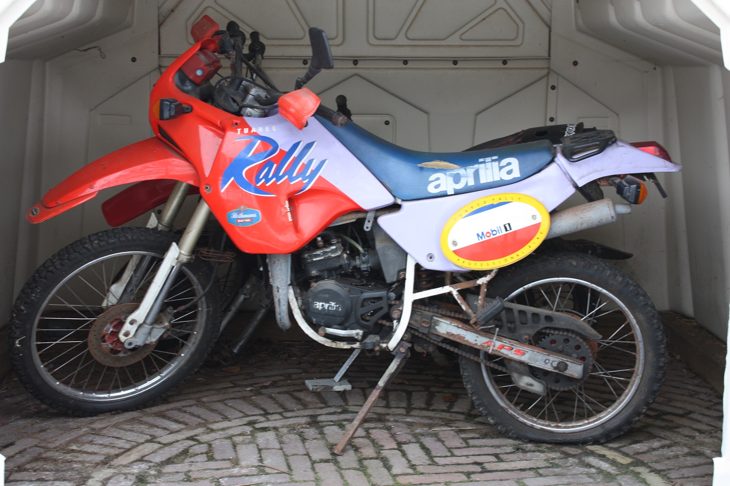

Deze week de Tuareg binnen gekregen via een pakketdienst.
Moest er wel even op wachten, maar daar is ie dan.
Het was het wachten waart, maar er moet erg veel aangebeuren.
Op zich is de tuareg nog vrij compleet en origineel, maar aangetast door de tand des tijds.
Gered van de 8 uurs cross.
RV4 blokje kan wel een revisie gebruiken denk ik.
De bedoeling is deze tuareg weer zo origineel mogelijk op de weg te krijgen. Kenteken moet dus ook nog aangevraagd worden.

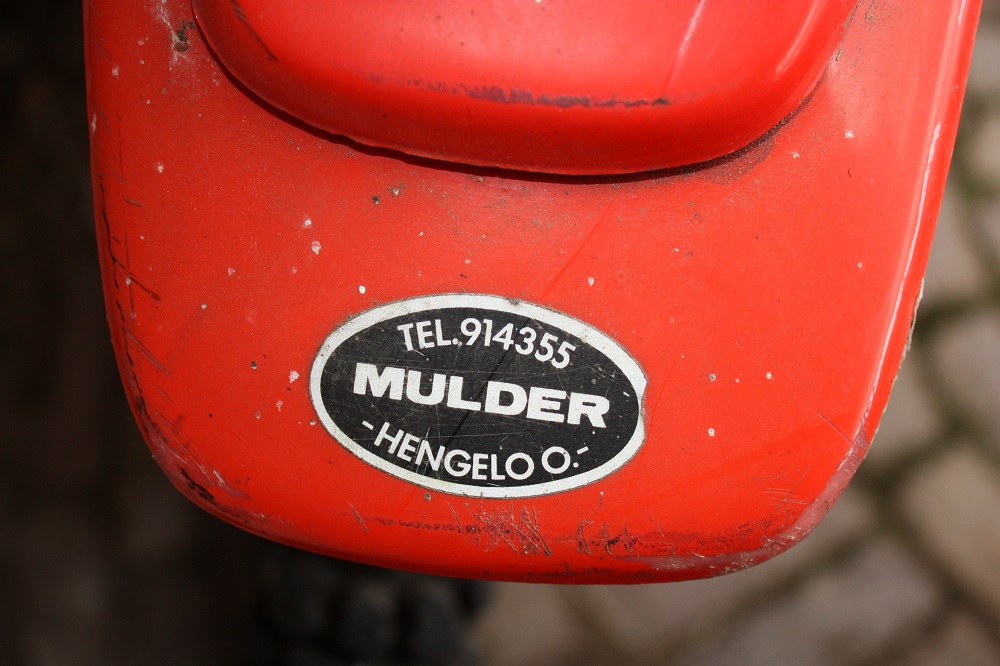

Dus nu op zoek naar de type NL goedkeuring. De brommer is ooit door de Brommerhoek Mulder in Hengelo geleverd. Verder weet ik niets van zijn afkomst af. Ja ik heb hem gekocht in Haaksbergen, via internet(marktplaats).
Dus herkend iemand deze brommer, dan hoor ik dat graag!

Opmerkingen bij bestand: geleverd door de brommerhoek?
Taureg2.jpg [ 190.66 KiB | 16297 keer bekeken ]
Opmerkingen bij bestand: Zo is de Tuareg binnen gekomen
Taureg1.jpg [ 421.78 KiB | 16297 keer bekeken ]

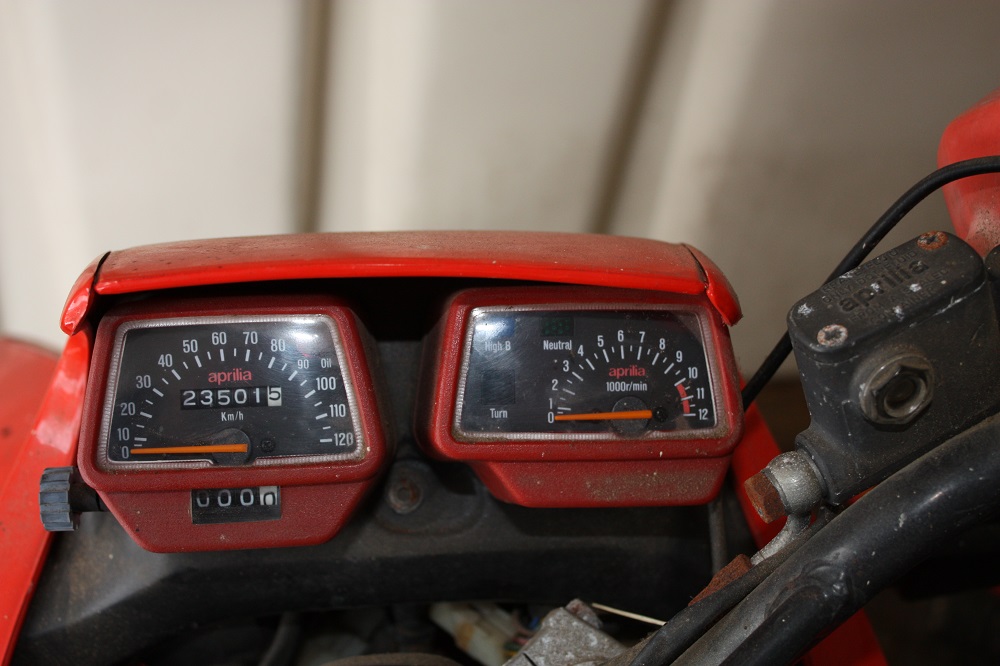

Opmerkingen bij bestand: kilometerstand
Taureg3.jpg [ 164.67 KiB | 16245 keer bekeken ]

dat is zeker netjes.
rond de jaren 90 en dan al een usd op een brommer , echt netjes.

zelfde tellerunit als een RX < 2006. misschien nog meer dingen (zoals uitlaat) hetzelfde.
mocht je ooit eens willen bekijken wat uitwisselbaar is mag je wel langs komen.
