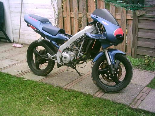

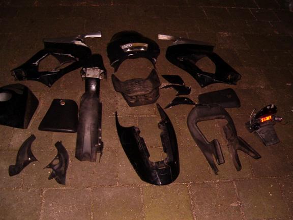

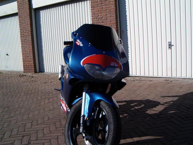

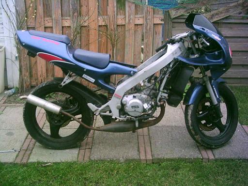

Een maandje later had ik een schuiver ermee gemaakt en toen d8 ik bij mezelf moet er wat unieks van maken
Had ik me kappen metalic blauw laten spuiten bij de lokale Auto schade bedrijf en de kappen erna naar kroatie mee laten nemen door me vader (ben kroatisch) en daar wist me vader een Motor desinger te vinden (kwa stickers enzo) en was eerst de plan om eenr edbull replica te maken maar die desinger zei je kan het ook aan mij overlaten en maak ik er gegarandeerd iets vets van en dus ik wist niet van tevoren hoe hij eruit ging zien
Daar waren me kappen dus net al trug en vondt het prachtig had er dus echt geen spijt van :D

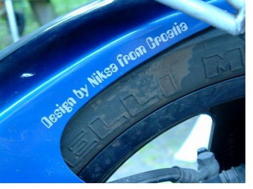

Hier nog een ouw foto van toen me achterspatbord erop zat met de sticker die de ontwerper erop had gezet :)

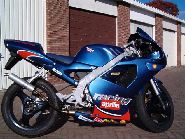

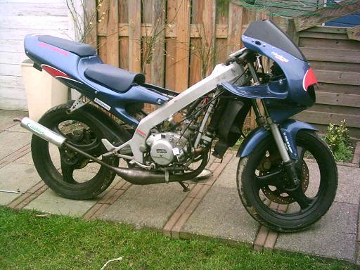

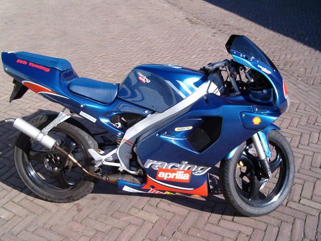

Hier nog wat Mooie Fotos van me RS nadat ik hem in elkaar had gezet

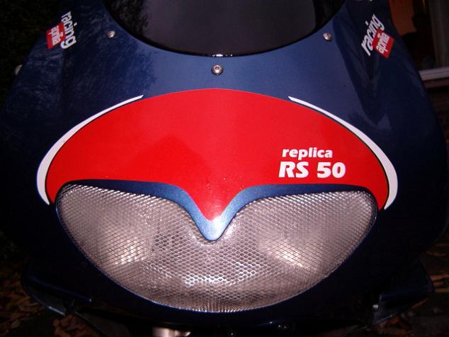

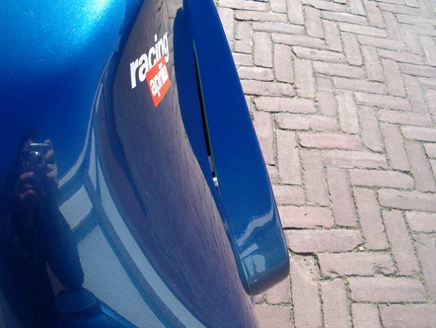

Mooie foto van de zijkap
Beide zadels ook opnieuw laten bekleden (normaal zijn ze zwart)
Normaal zitten er gaten in deze luchthappers

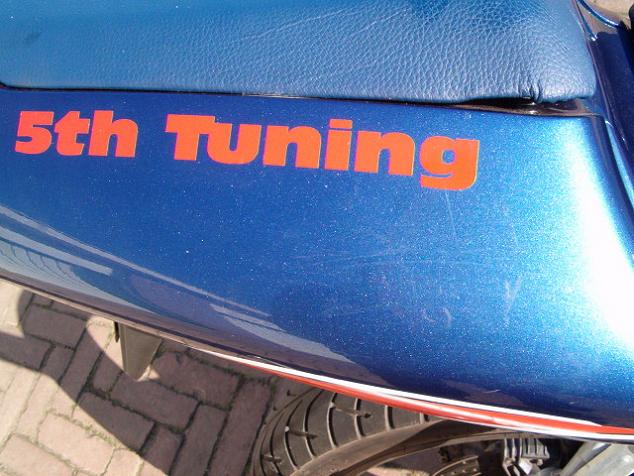

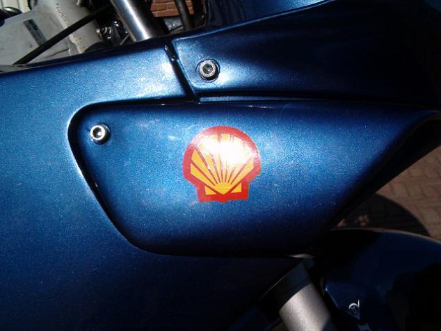

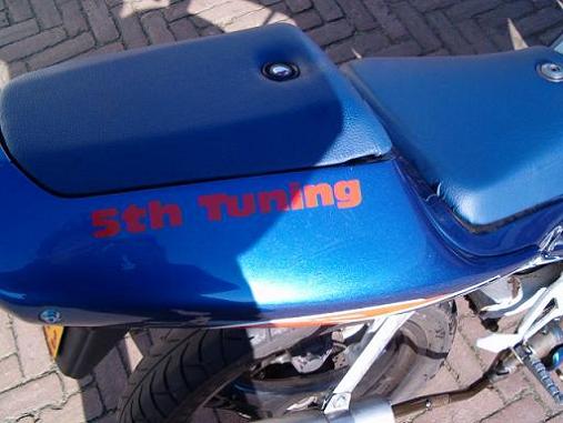

Uiteraard moest de 5th tuning sticker erop :D

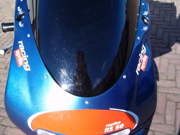

Deze kappen zijn std Mat gespoten maar die heb ik dus ook glanzend mee laten spuiten

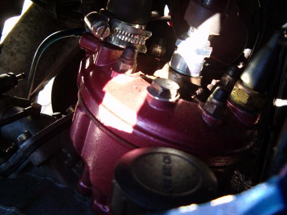

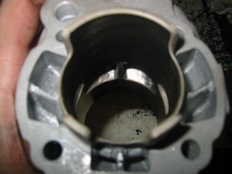

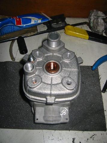

Hier nog een Foto van de Roze Top

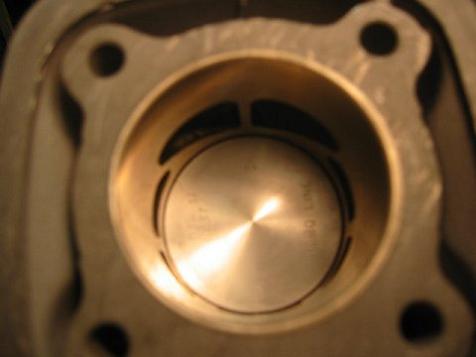

Nog een close up van deze heerlijke cilinder :D

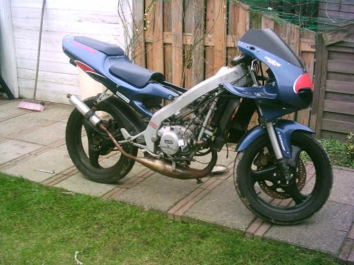

Later nog een Yasuni HMr/2 uitlaat aangeschaft
Netjes Afgesteld

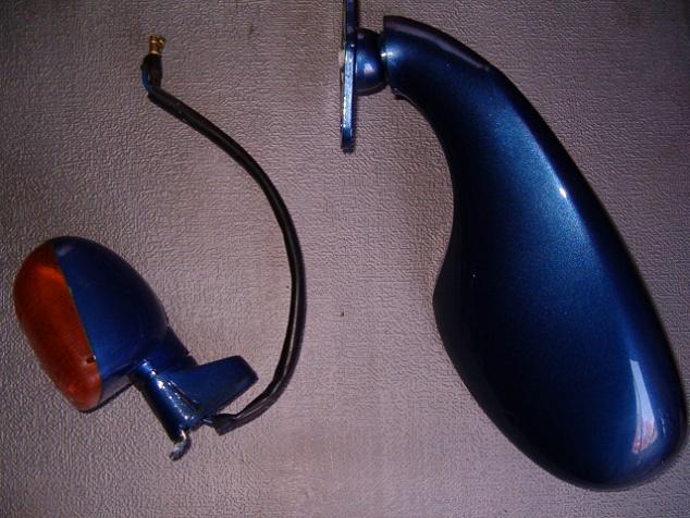

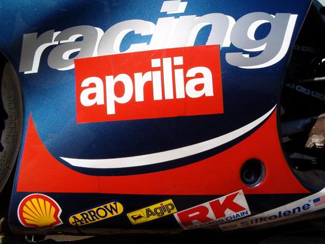

Hier nog een Foto van me spiegel en knipper (uiteraard was me andere spiegel en andere 3 knippers hetzelfde gespoten)
Als je goed kijkt naar al die fotos kan je ook zien dat de kappen mooi kleuren in de zon zie je allemaal van die metalic spikkels :D

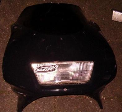

Nog een stuk later besloot ik Gaas over me koplamp te vouwen (d8 is wat anders dan een panty eroverheen vondt het ook wel een mooi gezicht :D)

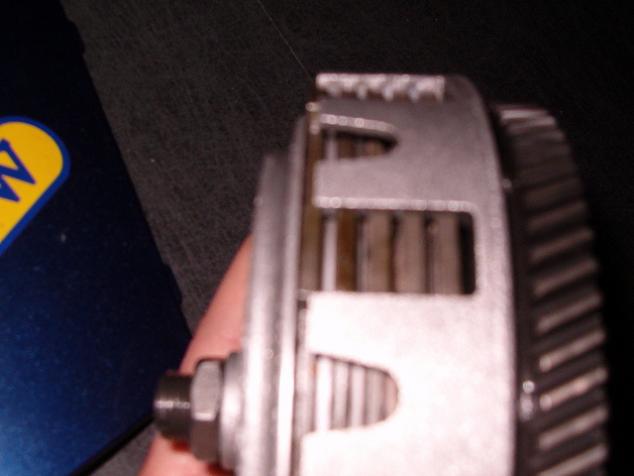

Als eerst me koppelingshuis weggebracht naar De Jager om het voor een 5 plaats koppeling af te draaien
Toen gingen er dus 5 TP platen met Malossi Reinforced Drukveren (std passen er maar 4 platen in)
Me koppelingshuis in elkaar met 5 TP Plaatjes erin

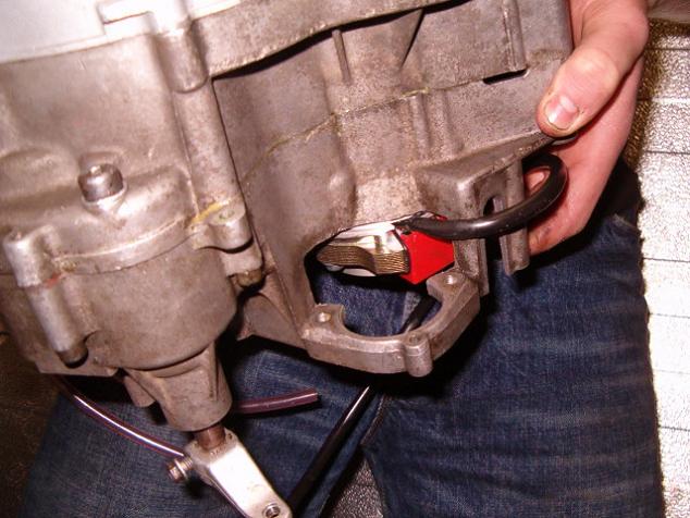

Toen maar eens me Olie pomp verwijderd :p

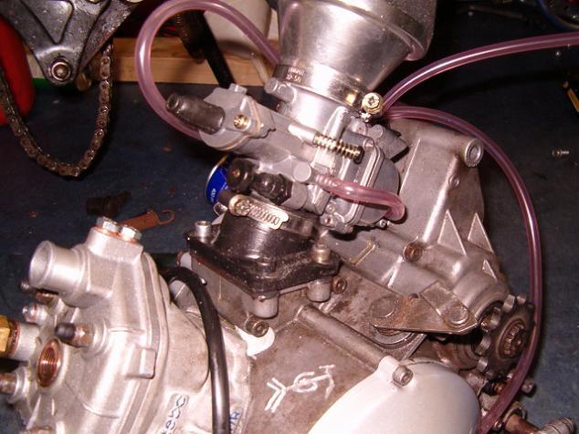

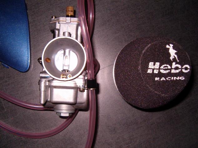

Toen een nieuwe Carb gehaald :p
Een 28mm Keihin D-slide :D met een hebo filter (ze hadden op dat moment geen andere bij twins)
Inmiddels is het een Twin Air Crosfilter (ingespoten met Twin air Olie)

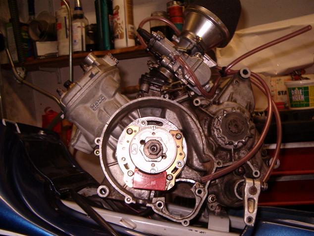

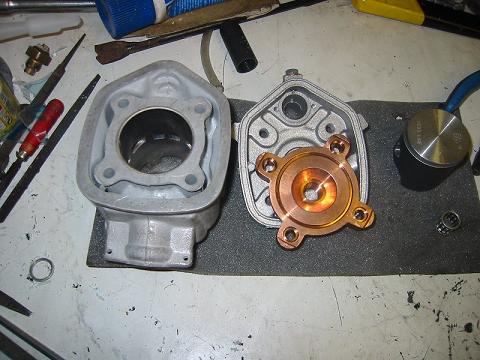

Toen naar de Jager gereden en een (Jager Afgewerkte) Hebo Manston 2 70cc Gehaald :D
Een malossi 26mm Recht spruistuk gehaald een Dopler race krukasje lagers pakkingn en wat kleine zooi
Toen me Carters naar Maarten (Goot) gebracht die heeft hem gesplitst en getuned voor die Manston me spruitsuk aangepast en die ook getuned :p
Toen heb ik terwijl me blok bij Goot lag een HPI 2004 bestelt bij V/d kruis voorruit betaald en bij goot laten afleveren zodat hij hem er meteen op kon monteren
Maar dat viel tegen dat paste er niet gelijk in
Schroef gaten meosten opgeboord worden van m3 naar m4 en start motor gedeelte moest weggeslepen worden (zie foto)

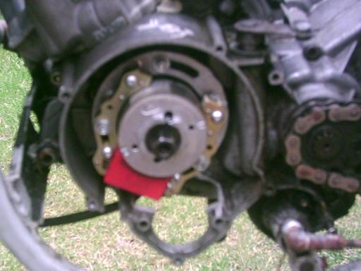

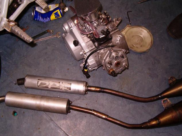

Dan hier een Hele Mooie foto van me Blokkie op me RS :D
GT handteking :p
Van GT ze DPR uitlaat gehad om te testen (ernaast zit me Yasuni HMR/2) :D

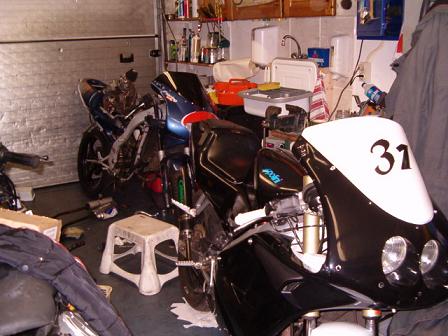

Nog een foto in een schuur van een vriend (op de foto staat ook dus een vrij snelle Zwarte Derbi GPR)

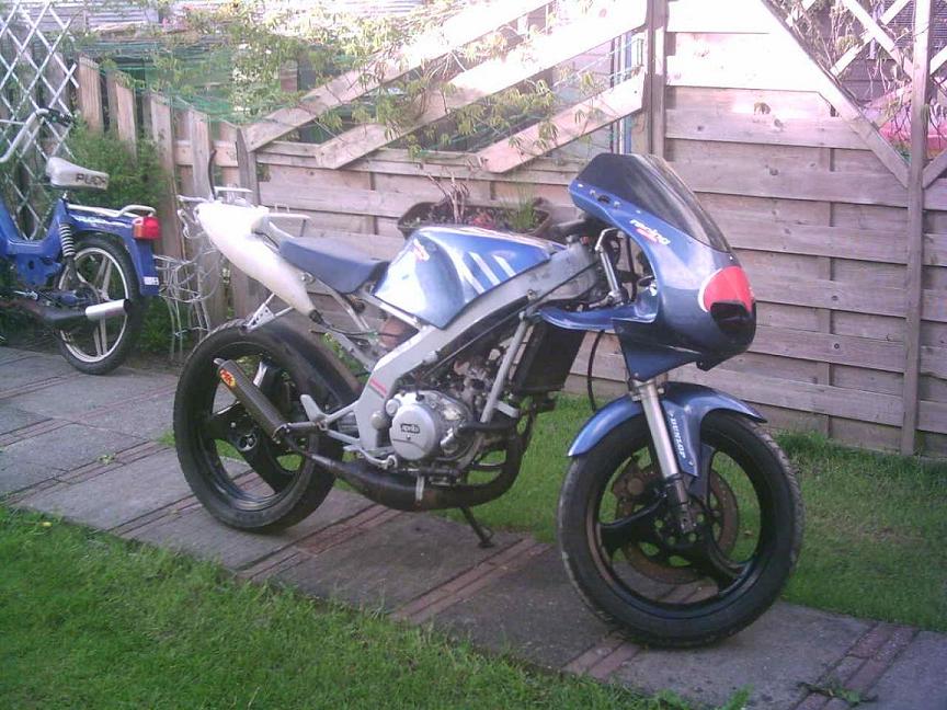

Toen was de brommer eindelijk weer in elkaar
Setup toen:
Afgewerkte (De Jager) Hebo Manston 70cc
Dopler Race Krukas
28mm Keihin D-slide
Yasuni HMR/2 / DPR
HPI 2004
Am6 blok (GT Tuned)
MBX malossi 26mm spruistuk (aangepast kort recht tuned)
Koppelingshuis aangepast voor 5 plaats
Topsnelheid Onbekend

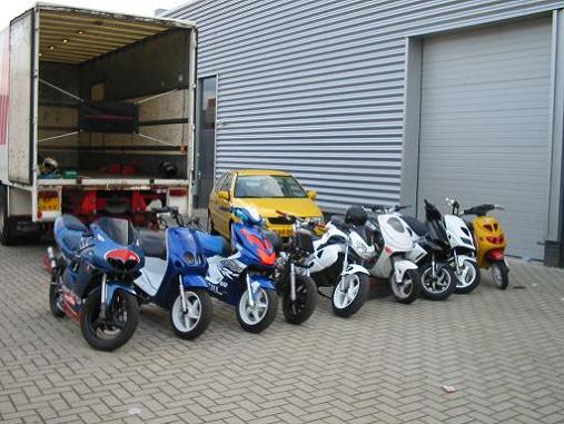

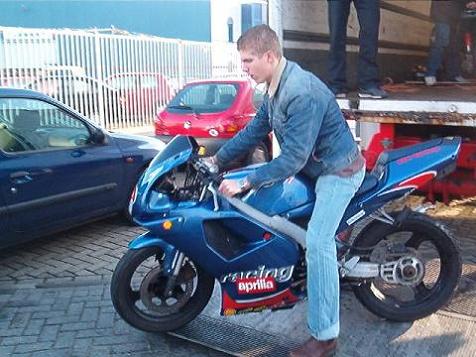

Me RS @ Meeting Ter Aar (werd uitgeladen uit de vrachtwagen door een goede vriend van me) ben ik dus niet op die foto :)
Hier nog fotos van me RS naast de 5th vrachtwagen met de 5th scooters (staan er niet allemaal op horen er nog 5 bij) @ Legale meeting Oisterwijk
Zoals je ziet is me koplamp Unit verwijderd ivm de radiatuer die achter je voorkap zit en nu door het gat waar je koplamp unit normaal ziet ook kouwe lucht kan doorstromen wat voor betere koeling zorgt (en al een tijd terug me achterspatbord erafgezaagd aangezien het ding toch niet meer verzekerd was/zou worden was het nutteloos)
En zoals je ziet heeft geen 1 van de scooters een koplamp aangezien het allemaal racers zijn :p

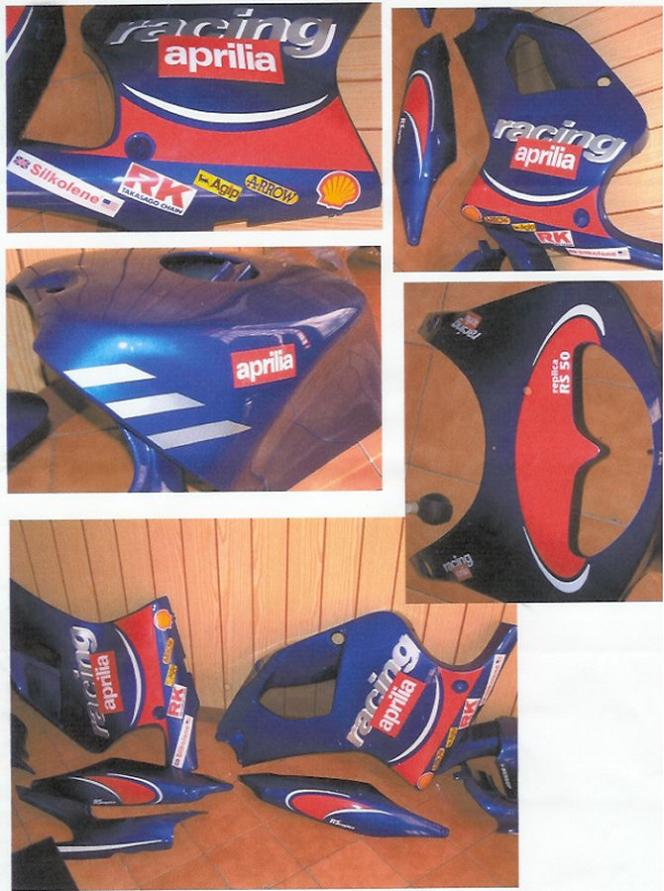

Toen heb ik lopen denken ik heb altijd al net zoals de Jos Dijkman RX gesloten kappen willen hebben maar wou deze kappen niet verneuken dus ging op zoek naar een kappenset en vondt er 1 met die vierkante koplamp (model ervoor) maar dat deed er niet toe wou het toch dicht polyesteren en laten spuitten en de kappen zagen er extreem lelijk en baschadigd uit maar dat deed er ook niet toe zolang er maar geen schuren in zaten
Hier een Foto van de graflelijke kappenset :p
Lelijke voorkap :p
Gauw geschuurd :p
Officele plan was dat de RS kappen deze vorm ongeveer kregen
en aangezien de ouwe type RS een zelfde achterlicht Unit heeft als een aerox zou een jongen uit 5th het polyester werk doen die het ook bij de achterkant van ze eigen aerox heeft gedaan
Achterlicht Unit Aerox
Achterlicht Unit Aprilia RS
Oude foto dus toen me achterspatbord er nog opzat
De achterkant van 5th aerox (klaas je rox blijft te geil :P)

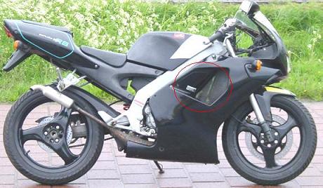

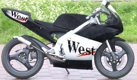

Wou een Alex Barros Replica maken van ze ouwe motor (West)
Een aprilia RS heeft van die Gaten in de zijkappen (heb ze ff omcirkeld)
Die wou ik dus ook dichtmaken
Hier ff een snel onterwepje van toen (was niet echte desing maar ff klein ideetjuh)
En ja hier is het verder gebleven :D

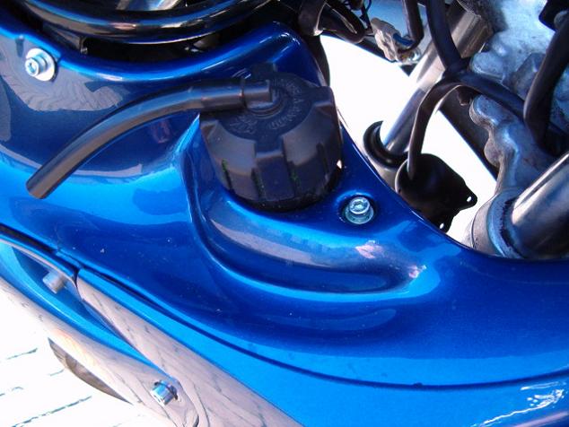

De olietank op de carb aangesloten (dus die gaat dienen als benzine tank voor de sprints ivm kleinere hoeveelheid die erin gaat)
