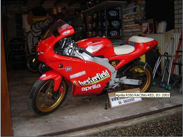

Dat is toevallig, heb sinds 10 feb. een RS en heb echt PRECIES hetzelfde probleem, breng hem na de carnaval terug na de dealer. Had nog een maand motorische garantie :D Ik denk echter dat dit met de bezine toevoer heeft te maken. Mischien olie in de cabrateur ofzo? :00: Anders zou ik het ook niet weten. Ik zal voor de lol ff foto laten zien van me RS :^^:
Opmerkingen bij bestand: Mijn Brommertje :D
Brommer =).JPG [ 52.32 KiB | 2564 keer bekeken ]
Stratumseind, Stadshuisplein het kampioensschap zal weer in het zuiden zijn!!
