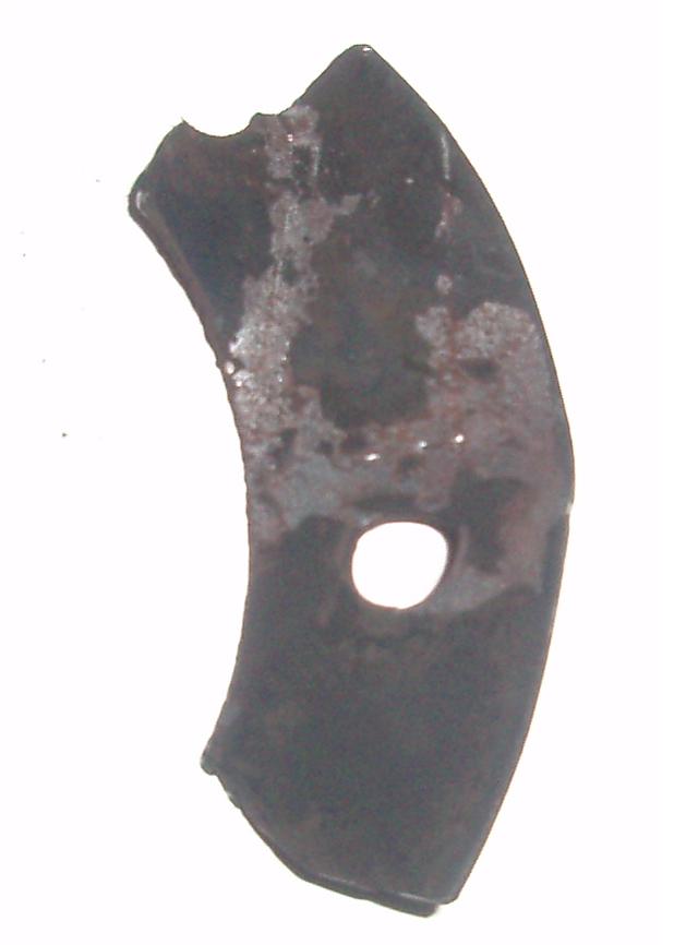

ben nu weer een stapje verder
ik wilde even mijn zuigerveren checken maar toen ik mijn uitlaat eraf haalde hoorde ik iets binnen rinkelen (in de uitlaat).
dus ik een tijdje geprobeerd het voorwerp eruit te halen (omdat het maar net door de pijp paste) en toen haalde ik hetvolgende eruit (zie foto 1/foto 2)
ik heb geen flauw idee wat het is en of het er iets mee te maken kan hebben.
maar ik weet wel dat dat stuk er een paar maanden geleden nog niet inzat
ik hoop dat jullie mij nog wat verder kunnen helpen.
