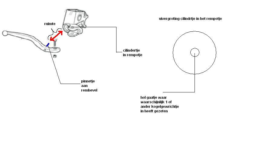

Ik heb een zeer dringende vraag: namelijk mijn remhevel van mij rs50 my07 is afgebroken tijdens mn ongeluk van een maandje geleden, deze heb ik reeds vervangen maar nu zit ik met een ongelofelijk groot probleem want er zit gwoon een ruimte van ongeveer een centimeter of anderhalf tussen mn rempotje en mn remhevel. Er heeft dus voor die tijd iets tussen gezeten, nu heb ik al geïnformeerd bij de dealer wat daar nou heeft gezeten, dat is dus een ijzer staafje met een klein mechanisme of iets dergelijks op de remhevel zodat hij recht blijft staan tijden het inknijpen van de hevel. Tot grote spijt is dit kleine onderdeeltje niet apart te bestellen maar moet ik dus gwoon een heel niet rempotje aanschaffen van 194 eu! Dit vind ik dus echt een te duur om voor zon klein klote dingetje zon heel nieuw ding aan te schaffen. Dus ik zat te denken misschien weten jullie een oplossing om dit te verhelpen. Aan mn remhevel zit een klein staafje en in het cilidetje van de rempot zit een klein hol gaatje waar waarschijnlijk een een of ander kogelgewrichtje heeft gezeten. Nu weet ik in godsnaam niet hoe ik daar iets op kan fixen, want als je dat staafje verlengt aan je remhevel gaat dit natuurlijk nooit in dat holletje vallen :00/: Weten jullie daar iets op? Ik heb ff een schematische tekening(paint :X:) toegevoegd voor verduidelijking!
Alvast bedankt :^^:
Opmerkingen bij bestand: hier ff een tekeningetje voor verduidelijking

Universele remhevels komtie volgens mij gewoon bij :^^:
edit, ori remhevel kost bij speed parts 35 euro en daar zittie ook bij voor zover ik kan zien op de site,
http://www.speed-parts.nl/product_info. ... ts_id=6903
do dec 04, 2008 11:41 am
Bericht Re: Remhevel, hulp nodig!
ik denk trouwens dat dat gewoon een stelschroef is, maw, zoek een schroef (ik gok M4) en draai die erin (wel een contramoer/borgmoer) gebruiken, anders kan de schroef/bout lostrillen

Ik zou et echt niet weten, maar ik weet iig wel dat hij niet te bestellen is en hij zit ook niet bij die remhevel die ik besteld heb en er al op gemonteerd heb. M4 boutje past denk ik niet zal wel 1 of andere speciale maat zijn :00/: :||:
do dec 04, 2008 3:49 pm
probeer dan gewoon m3, meestal zijn het standaard maten hoor, zo speciaal is je brommer nu ook weer niet :P
