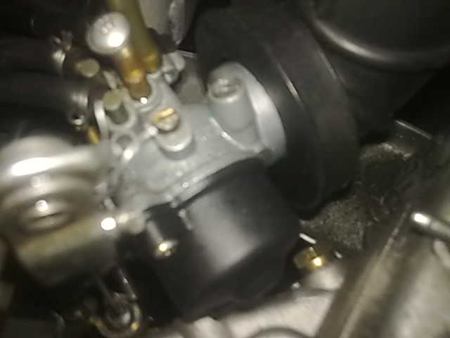

Ik had mijn benzinen kraan gemonteerd, e vandaag weer probren te starten maar net startte hij effetjes en viel die weer uit, lijkt net of hij verzuipt.
maar voor de zekerheid heb ik nog een paar foto's genomen van mijn carb. of ik het wel juist heb aangesloten :{}:

ik kan er ff weinig van maken maar haal die carb er eens af, slangen eraf en maakt eens wat fotos rondom, dan zeg ik je waar welke slang op moet.
