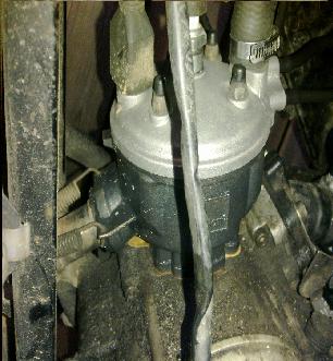

Ik heb vanmiddag een nieuwe cilinder en carburateur op m'n Yamaha TZR gezet. 50 cc, 12mm
Toen ging ik rijden en bleek dus dat het reservoir van de koelvloeistof verstopt zat en heb ik een warmloper gehad.
Daarna startte de brommer wel een reed ik weer verder. Toen ik nog geen KM had gereden begon m'n TZR af en toe een raar geluid te maken.

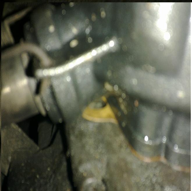

Toen heb ik hem aan de kant gezet om te kijken, kon niks vinden. Ik rij dus weer verder en opeens stopt m'n TZR er helemaal mee. Ik zet hem weer aan de kant, start hem en nu maakt ie continu zo'n raar geluid. En als ik dan ga rijden valt de brommer na 200 meter weer uit. Wat is dit probleem? Ik heb alleen dit gevonden bij m'n voetpakking. Daar zit een gat waar de pakking omheen zit alleen ik weet niet of dat hoort. Misschien is dat het probleem? Ik heb trouwens m'n oude 70cc cilinder nog liggen en ik heb dus naar die voetpakking gekeken en die is dus precies hetzelfde, ik heb dus het idee dat het gewoon zo hoort, want m'n oude cilinder dekte dat gat ook niet af.

dat gat hoef je je geen zorgen om te maken, die hoort zo te zitten
maar trek die cilinder er maar weer af, die is kapot.

dat ligt dus een beetje aan hoe hij eruit ziet als je hem eraf gehaald hebt, post je maar een foto van de wand als je het wil weten.
dat is dus nog een verrassing.
honen is het slijpen van de cilinderwand naar een overmaat, om onregelmatigheden en/of krassen eruit te halen.
dit kan maar tot zo ver, als de kras te diep is kan het zijn dat hij niet meer te repareren is.

Jongens bedankt voor jullie hulp, ik weet nu wat het is, oa een fout in de koeling, cilinder ziet er nog goed uit, zuiger gaat wel maar het gaat lukken bedankt
