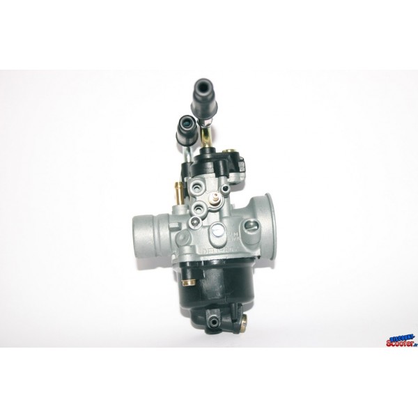

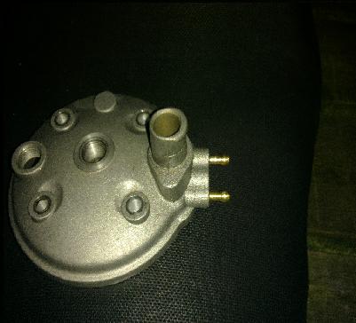

Hoi,
waar moet ik deze 2 pinnen op m'n cilinderkop op aansluiten en zouden jullie me wat wijzer kunnen maken over m'n dellorto 12 mm PHBN. Ik heb aangegeven op de foto wat ik niet weet met verschillende kleurtjes, en ik heb de gewone foto ernaast zodat jullie het ook zonder kleur kunnen zien.
Alvast bedankt.

Cilinderkop kan je gewoon afdichten.

Aansluiting met het rode streepje komt je olie slangetje op vanaf je oliepomp.
Aansluiting met het streepje wat lichtgroen is komt je benzineleiding.

Oke bedankt, ik weet dat dat lichtgroene streepje niet de benzine ingang is, want die zit aan de andere kant dus wat is dat groene streepje dan? En waar het zwarte streepje naartoe gaat daar zit bij mij een slangetje op van 10 cm, wat is dit dan?

Rood: Overloop 1
Paars: Carburateur verwarming (overbodig)
Groen: Vacuum aansluiting (moet je GOED afdichten als je geen vacuum hebt, anders zuigt hij daar valse lucht)
Geel: (?)
Zwart: Overloop 2
Blauw: Overloop 3

Ter aanvulling:
*Vincent* schreef:
Rood: Overloop 1 OLIE NIPPEL, GEEN OVERLOOP
Paars: Carburateur verwarming (overbodig) EN niet voorzien op deze carburator. Dit is een model zonder.
Hier had je de nippels van je cilinderkop op kunnen aansluiten hadden deze voorzien geweest op de carb
Geel: (?) Dat is een gaatje dat geboord is om de kanalen in de carburator te krijgen, binnen in kruist dit een dwarskanaal, om de opening die mee gecreƫerd is door de boring terug dicht te maken word deze afgesloten met een klein bolletje wat erin geperst zit.
Zwart: Overloop 2 En ontluchting van de carb, mag niet dicht gemaakt worden. 1 omdat anders alles wat overloopt in het motorblok of luchtfilter loopt en zo je brommer kan verzuipen. 2 Als je de ontluchting dicht maakt kan er heel slecht benzine in of uit de vlotter lopen en zal je carb slecht werken.
Blauw: Overloop 3 idem aan zwart

Blauw, waarom mag die niet dicht dan? Hij zit namelijk niet op elke carburateur, want je hebt ook vlotterbakken die op die 12mm passen zonder dat overloopje er aan.

Als je hem dicht maakt en hij loopt over dan zal alle benzine IN het blok lopen ipv weglopen via de voorziene opening.
