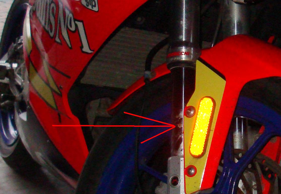

Hoi,
Ik heb een beschadiging op mn voorvork, dat plekje is gaan roesten en dat wordt steeds erger. Hoe kan ik dat het beste wegwerken of voorkomen dat het niet verder gaat roesten?
voor.JPG [ 90.17 KiB | 1153 keer bekeken ]

daar heb ik nog nooit roest gezien.. :00/:
is het er niet meer af te krijgen met cola of een goed anti roest spul ??

Hmm Ik kan wel zeggen polijsten maar dan gaat dr toch weer een paar tiende mm af en of dat nou gunstig is..

ik weeet ook niet hoe het er komt, maar goed zal eens kijken, denk dat ik ff iets ga halen ervoor, weet iemand miss wat ik precies moet hebben, :00/:
ps tis zkr beter als ik die reflectors er eens aftrap :00: , maar dan krijg je wel twee van die puntjes op dat spatbord O:-)

wat zit er voor de rest voor ranzigheid op je voorvork joh :00/:

WD40 werkt goed
en anders Dasty (is een ontvetter te koop bij wibra)
euhm, die roestplek zit denk ik nog op de veerweg (tot waar je vork inveert) en kan schade (zal !) aanbrengen aan je keerring waardoor je vork na een tijdje lekgaat
aangezien het steeds een grotere plek wordt, is hoogstwaarschijnlijk de chroomlaag van je vork (beschermlaag) en valt er weinig aan te doen. Je kan roestomvormer van loctite kopen en die erop smeren zodat de plek niet al te groot wordt...

zijn toch de onderpoten? beste gewoon eruit halen goed opschuren primer en nieuwe lak ben je gelijk van alle gezeik af toch? zit er tenminste ook weer lak op. tenzij het natuurlijk coating is

mja je kunt ff bij de gamma ofzo vragen voor spul om roest me weg te krijgen ofzo :thumright:
dit gaat niet werken, na 10 keer veren de lak er ook af.
als je het 100% goed wilt doen moet je hem opnieuw laten hardverchromen, maar dat kost wss net zo veel als een nieuwe onder poot.
als het onder de veerweg zit (ik heb namelijk geen ID hoever een rs inveert) dan zou het wel zoals hierbone omschreven kunnen.

owja tuurlijk deze veert naar binnen even niet aan gedacht dan is het natuurlijk geen optie om te lakken

naja ff goed gekeken, de roestplek zit onder de veerweg

dan is er geen probleem
wel je brommer beter onderhouden met dit gure weer en loctite roestomvormer derop

zkr, maar het was van de zomer al gebeurd, denk ik in ieder geval zat er al voor de winter, maar ik heb die reflectors er af gehaald, maar dat was niks, want dan zie je op die gele stickers een rode cirkel, maar moet inderdaad goed onderhouden, hoe kan ik het aluminium frame het beste onderhouden, siliconenspray. En aantastingen kun je alleen wegkrijgen door te polijsten zkr
