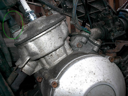

Vraagje:
ik had mijn zijkuipen eraf en zag een zwart wit draadje bungelen boven mijn cilinder
zag zo nergens waar die in moest of kon
is die mischien van mijn teller ? want die doet het niet

Rs-Leek schreef:
Vraagje:
volgens mij is die van je temperatuur meter
je km teller zit bij je voorwiel
do aug 24, 2006 5:11 pm

rs joost schreef:
Rs-Leek schreef:
Vraagje:
oja dat zou kunnen die werkt ook niet :00:
waar moet ik hem dan inpluggen ergens bij de cilinder lijkt me ?
iemand mischien foto

Rs-Leek schreef:
rs joost schreef:
Rs-Leek schreef:
Vraagje:
omcirkeld
temp. sensor...PNG [ 328.6 KiB | 2630 keer bekeken ]

Rs-Leek
Geregistreerd: vr aug 18, 2006 1:10 pm
Berichten: 83
Woonplaats: Leek
Daan88 (beemsterkaas) schreef:
Rs-Leek schreef:
rs joost schreef:
Rs-Leek schreef:
Vraagje:
omcirkeld
thnx :D
