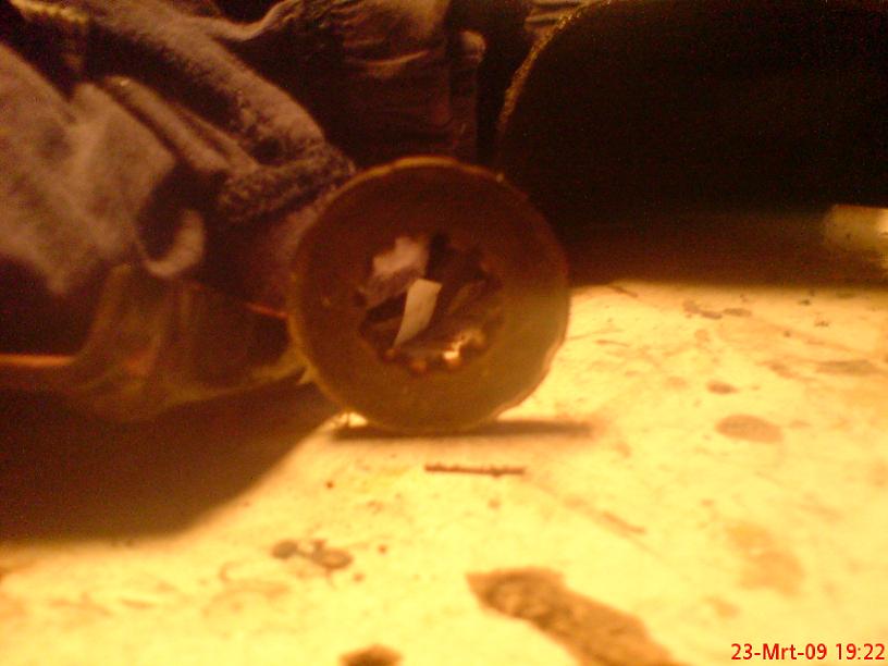

hier een foto van een flink versleten voortandwiel
DSC00035.JPG [ 52.3 KiB | 194 keer bekeken ]

die is inderdaad wel heel ver weg :D:

Bericht Re: draait goed als ik start in neutraal, dan versnelling, niet
Dit is geen tandwiel meer?
hij heeft het wiel uitgevonden ! :D:
hij wou toch eenfoto van een flink versleten?
rijden ging nie meer hier me klopt
