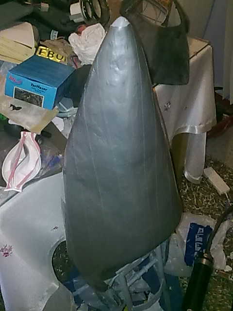

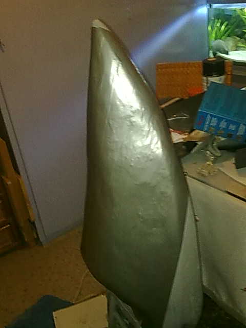

Ik heb een vraagje, ik heb alles tot nu toe in volgorde gedaan, maar omdat ik niet zo handig ben met het plamuren, heb ik het helemaal verprutst, k he allmaal deuken in die plamuur, dus ik dacht ik doe er ducktape op en plamuur er overheen.. is dat mogelijk?

Nee.. dat is niet mogelijk.
Plamuur hecht niet aan ducktape!
Als je de mono naar mij opstuurd wil ik hem best voor je afmaken. ;)

Je kan wel polyester erop doen.

Dat gaat gewoon niet werken Bart.
Je hebt altijd een kaal werkoppervlak nodig, zonder oude lijmresten ( in dit geval tape ) nodig.

je kan hem gewoon verder plamuren en kaalschuren, waarom ductape :S:

Wss wilt hij grote gaten daarmee overlappen!

huh, dan blijft er toch lucht onder ? en dat werkt niet volgens mij.

Klopt, maarja ducktape is vrij stug. Dus dan is het wel te doen lijkt me.
Maar je kan geen gaten dichtplamuren. Plamuren kan je alleen doen op kleine oppervlaktes, anders gaat het barsten.

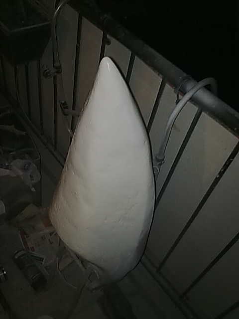

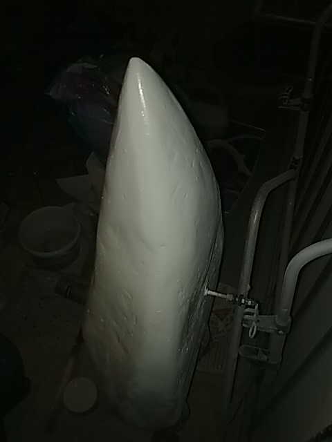

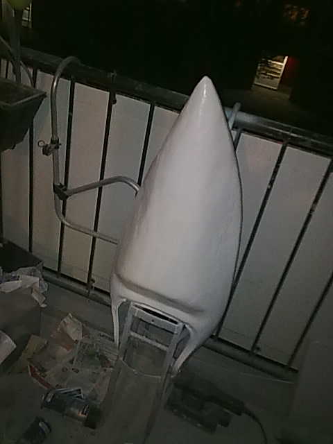

Hallo,
ik heb mijn kap mooi geschuurd
en ik heb er spuit plamuur op gedaan
maar heb nogsteeds van die "deuk achtige" plekken..
als ik het verder schuur kom ik bij die gedeelte van polyst..
hoe krijg ik het echt mooi glad?

Bericht Re: probleem met plamuren Mh RX
Hij is ook niet helemaal recht volgens mij. Spuitplamuur is om de laatste krasjes en puntjes op te vullen. Je moet echt nog meer aan de slag met normale plamuur!
hij is wel recht maar ik heb die foto genomen in een hoekje, dus lijkt een beetje krom,
Dus ik kan gewoon over de spuitplamuur normale plamuur gebruiken?
is inderdaad niet recht :D:
op de 3e foto zie je dat dat ding echt niet recht is. eerst normaal plamuren, en dan spuitplamuur voor een finishing touch.
ja kanwel:P
maar kan ik er nu met gewone plamuur overheen?
