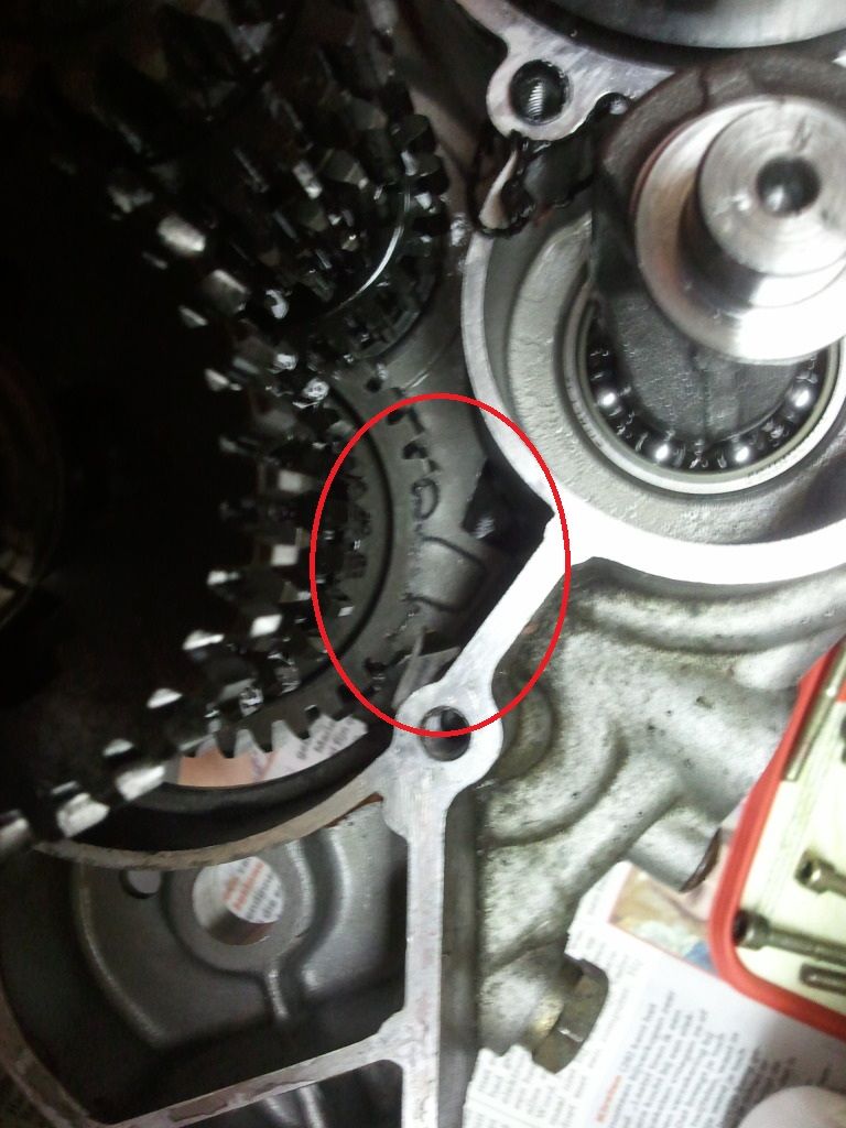

Is dat niet gewoon een ringentje dat voor het huis zit? dat zou je los moeten kunnen verdraaien,
waarna je gans het huis eraf kan nemen.
Zie volgende post:
Ring die op de foto te zien is, ligt tussen het huis en "binnenhuis"

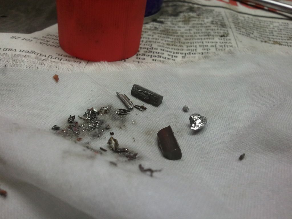

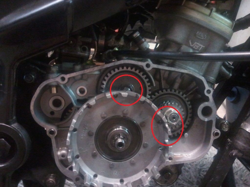

2 problemen gevonden in het blok namelijk:
Hier raakt het koppelingshuis de moeren van het tandwiel en van de krukas: Oorzaak zat geen afstandsringetje tussen
Afgebroken tandjes van 1e versnelling
Schraapsel van tandwiel:
