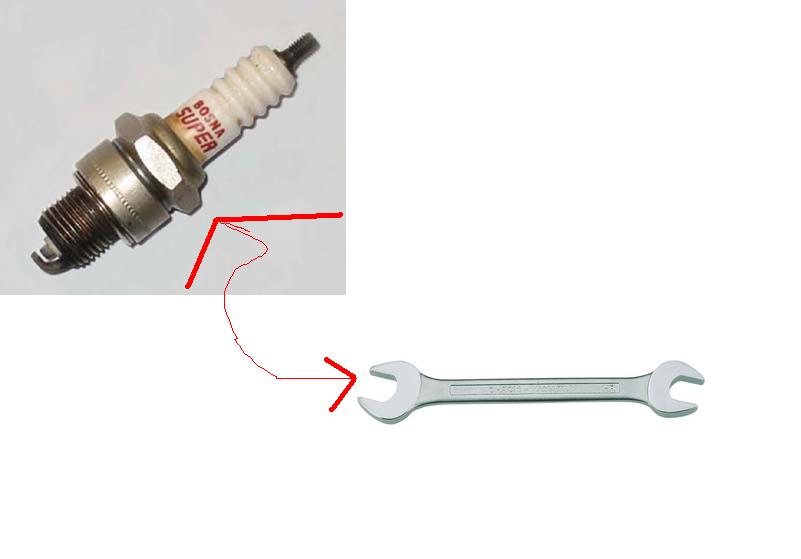

Hmm, OT; haal morgen even een bougie sleutel, die zet je er gewoon op (nadat je je bougiedop eraf hebt gehaalt) en draai je naar links, een tikkie issie los en dan met de hand verder draaien.

Ok dat zal ik doen maar:
RS 666 schreef:
en als je geen bougiesleutel hebt gewoon een steeksleutel op onderkant bougie zetten en dan draaien ;)
Je moet toch alsnog die dop eraf draaien of heb ik het nou fout.
ma mei 05, 2008 9:03 pm
gwoon de dop eraftrekken en dan met bougiesleutel of een sleutel 21/22 of baco ff eruit halen

Ja lees mijn reply even goed door :P

ja precies zo moelijk is het toch niet om een bougie dop eraf te halen :P

ja jou reply was ook de reden voor mijn nieuwe reply omdat ik niet wist hoe je die dop eraf haalde ;)

gewoon die zwarte dop eraf trekken en dan zie je je bougie zitten dat witte deel tenminste en dan kan je hem eruit draaien ;)
ma mei 05, 2008 9:15 pm
baquba
Berichten: 326
Bougie.jpg [ 20.94 KiB | 829 keer bekeken ]

dat bedoelde ik dus :^^:

Thanks voor de uitleg met plaatje helpt wat meer met visualiseren :), alhoewel als ik mijn fotos weer bekijk zie ik geen zwarte dop of komt het door de roest dat ik hem niet zie? :D:

hoeft niet zwart te zijn, gewoon die dop die op je bougie zit eraf roppen
