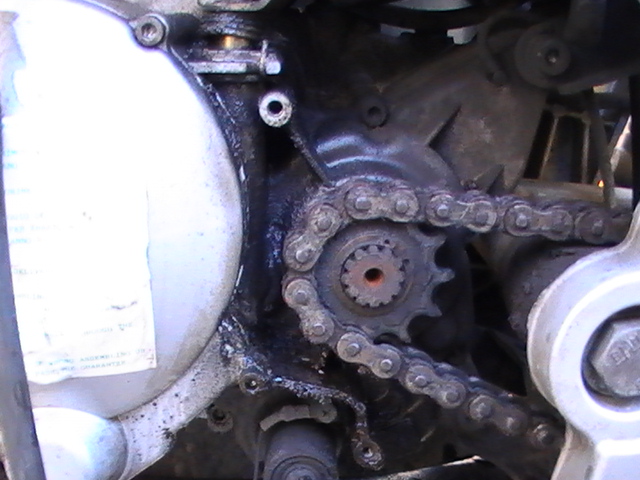

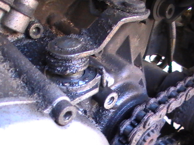

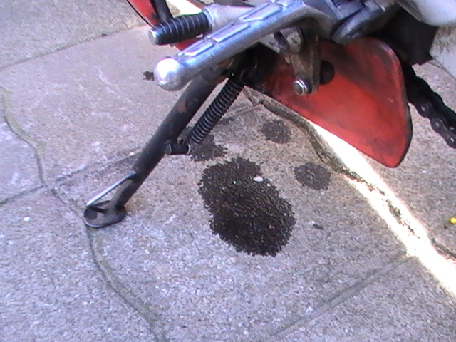

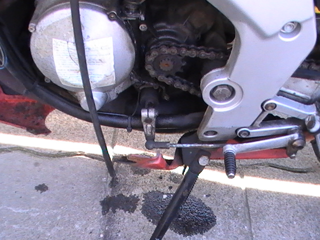

hallo iedereen ik heb een probleem met mijn aprilia rs50 uit 2000 het begon allemaal zo: ik reed net naar het strand ongeveer 8 km van mijn huis eenmaals bij het strand aangekomen begon de pech :(( :@: ben ik de brommer op slot aan het zetten blijkt dat mijn achterrem lekt: heel me band onder de olie :!: (dit weet ik wel optelossen :^^: ) toen kwam ik terug van het strand ik loop naar mijn brommer toe legt er ineens een plas olie ik dacht direct aan een carter gescheurd of de versnellingsbak kapot :X: daar direct ff snel gekeken maar ik kon niets vinden ik zag allen maar olie sporen en dat was het :}): direct naar huis gereden daar de zijkap erafgehaald en zag ik dat de olie bij de koppeling stift vandaan kwam :(( nu zijn mijn vragen wat kan dit zijn? is dit een groot probleem? en is het makkelijk optelossen? hier wat foto,s van de lekkage:
PIC_0113.JPG [ 130.69 KiB | 1271 keer bekeken ]
PIC_0122.JPG [ 141.81 KiB | 1272 keer bekeken ]
PIC_0123.JPG [ 141.18 KiB | 1270 keer bekeken ]
PIC_0110.JPG [ 132.48 KiB | 1269 keer bekeken ]
Opmerkingen bij bestand: koppeling stift + lekkende olie
PIC_0122.JPG [ 141.81 KiB | 1271 keer bekeken ]
Opmerkingen bij bestand: de olie
PIC_0109.JPG [ 145.34 KiB | 1268 keer bekeken ]
PIC_0111.JPG [ 145.1 KiB | 1267 keer bekeken ]
Opmerkingen bij bestand: van een afstandje

nieuwe keering erin evt nieuwe ''stift'' en klaar ;)

de brommer is nu gestopt met lekken maar ik heb nog wel olie :D ik heb er nog een stukje mee gereden toen ff een tijdje laten staan maar er kwam geen olie meer uit :^^: me vader zij dat het mischien de overloop van het motor was :_: want het slangetje van me overloop zit in de buurt van de koppeling stift :Y: en het slangetje zit aan het einde een beetje onder de olie dus waarschijnlijk leek het probleem groter dan het uiteindelijk was :^^: ik ga zometeen nog een stukje rijden en dan zie ik het wel even aan :thumleft:

dit is wel de keering geweest zo te zien, olie vliegt door wind wel naar achteren tijdens het rijden maar niet naar voren precies op die as.(tenzij je heel erg hard achteruit rijd :D )
Dus die keering vervangen was een goede zaak, was je as niet ingesleten? zo`n verdieping rondom?

ik heb de keering nog niet vervangen :D: maar weet iemand mischien hoe het moet :Y: als ik het goed zie moet je het veertje aan het begin loshalen en dan kan je de stift eruit trekken en de keering vervangen of niet?? :_:
wo sep 09, 2009 10:29 pm
Bericht Re: Brommer lekt olie bij de koppeling stift met foto,s
ja precies. maargoed als er te veel olie in zit krijg je overdruk in het karter en dan duwt hij inderdaad de olie eruit :^^:
