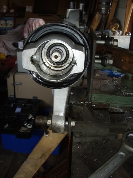

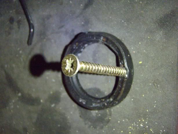

black fly
Geregistreerd: ma dec 28, 2009 4:38 pm
Berichten: 50
Bericht Re: olie lekt uit onderkant van het blok ?
apriliarsking schreef:
kun je me vertellen op welke manier dan :P ?
ik draai er een houtvijs in.
dan de griptang er op.
en trekken of indien te vast met hamertje op de grip tang tikken.
komt eruit gelijk niets.
deze oliering
zat hier in het cardanhuis van een BMW moto
hopelijk ben je iets met deze tip :^^:
