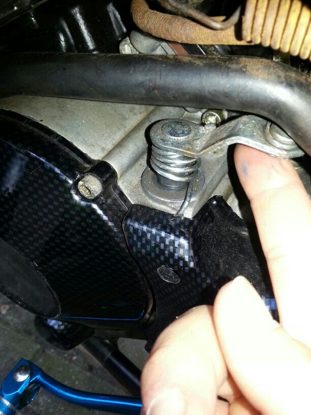

Bericht ontkoppelt opeens niet meer naar paar keer koppeling inknijp
Hallo
Mijn probleem is dat mn brommer opeens niet meer ontkoppelt
Eerst ging die heel zwaar nu helemaal zonder moeite
Ook gaat de ding zoals op de foto bij mn vinger kan die omhoog en als ik koppeling indruk gaat die schuin naar boven hij heeft ook speling dus wat moet ik doen?
Mvg theo

team-rs
Berichten: 5211
Bericht Re: ontkoppelt opeens niet meer naar paar keer koppeling ink
dat ding wat schuin naar boven komt, moet je vastmaken dat die niet meer naar boven kan komen.
kan op meerdere manieren, ik zou gewoon een nieuw veertje kopen

Schriene
Berichten: 814
Woonplaats: Maastricht
je zegt dat ie omhoog komt. Dan grijpt ie niet vast op het blok en koppelt ie niet meer imo. Dor maar wat wallie zegt.

theoDT
Geregistreerd: zo mei 26, 2013 3:08 am
Berichten: 70
Maar als ik hem zelf na beneden houd dan koppelt die ook niet
Dus ik denk dat die van binnen is afgebroken?
Of kunnen de koppelings veren makkelijk los trilllen?

team-rs
Berichten: 5211
theoDT schreef:
Maar hij ontkoppelt helemaal niet meer en heb pas mallosie koppelings veren srin gezet? Hij ging eerst heel zwaar en nu heeel licht?
Iemand iedeen?
ey dumdum, als je zelf geen verstand hebt van hoe het blok werkt moet je naar andere luister ;)
dat "ding" is een heveltje wat binnenin je blok je kopelingsstift naar buiten duuwt waardoor je kopeling ontkopeld
hij komt nu naar boven dus kan die de stift niet naar buiten duuwen waardoor die niet ontkopeld

team-rs
Berichten: 5211
je kan m niet zomaar ff naar beneden duwen met ontkopelen, dat is voor de meeste mensen te zwaar
en anders moet je je kopelingsdeksel er maar af haalen en kijken wat er aan de hand is, wij kunnen ook niet in je blok kijken

rieju-rrx
Berichten: 5274
Woonplaats: Bommel-Westside
Kan goed zijn dat als die eerst zwaar ging dat die toen omhoog is gegaan en dat die uit zijn gelid is gegaan. Dan moet je even kijken of hij die stift nog wel wegdrukt. Even proberen enzo.

theoDT
Berichten: 70
oke maar ik heb nu dus 80cc nu gaat hij heel zwaar kan ik ook de mallosi veertjes vervangen voor mn orginele zonder dat mn koppeling gaat slippen?

Apriliaaah
Berichten: 3543
Woonplaats: Meppel
Ori koppeling kan dat hebben. Gewoon even plaatje buigen die koppelingshevel in het blok blijft drukken

rieju-rrx
Berichten: 5274
Hij gaat echt niet zwaarder door je 80cc. :') smeer je kabel is en leg hem is goed. Dan heb je al een stuk lichtere kabel. Dus ik bedoel goedleggen met dat je kabel niet klemt.

piotrSMX
Berichten: 1677
Woonplaats: Houten
De koppelingshendeltje wat in je blok gaat is omhoog geschoten zie ik. Haal de kabel los en draai hem naar je toe, dan kan je hem er weer dieper in duwen en de kabel opnieuw monteren. Dit is een redelijk standaard am6 kwaaltje en je kunt het verhelpen door een plaatje te maken wat je koppelingsarmpje omlaag gedrukt houdt.

Apriliaaah
Berichten: 3543
Woonplaats: Meppel
Bijvoorbeeld je oude achterremblokje een klein beetje buigen en deze monteren aan het boutje linksonder je aan je spruitstuk. Problem solved
