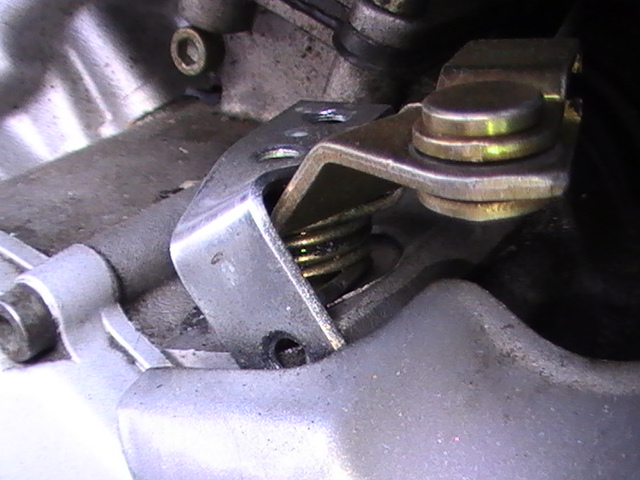

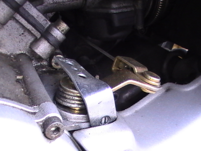

Bericht Re: koppelinshevel komt omhoog
zo,n beugeltje moet je erover beunen:

vr maart 26, 2010 1:24 pm

dat zie ik als nood oplossing
is van deze brommer: viewtopic.php?f=14&t=14800
en aangezien er geen kuip op komt, zie het plaatje dan zitten en dat is niet mooi
dat zou ik mooi niet doen! ik zou niet aan je hevel gaan lopen klooien
beter fix je gewoon zo`n beugeltje erop, heb ik ook werkt prima.

nee daarvoor had hij het al
nu is de koppeling uitgedraaid en heb ik er een plaatje op gemaakt werkt super!
