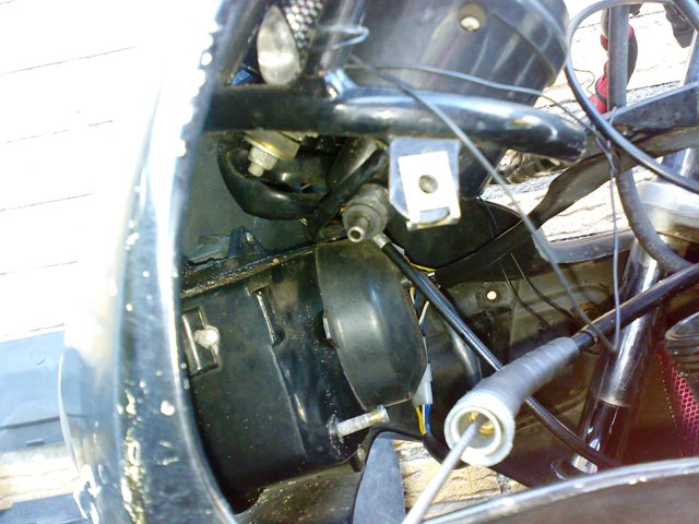

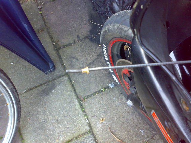

Mijn kilometerteller geeft niet de goeie kilometers/uur meer aan. Als je 80 rijdt, geeft ie ongeveer 20 aan.
Nu heb ik hem los gehaald en ik heb een vraagje: Moet die plug op de eerste foto, in het gat in de 2e foto? Want dit wil bijna niet.

dan is die unit zelf bij het wiel kapot dol ofzow ... haal je wiel er eens af en kijk als hij goed rond draait grote kans dat hij rot van binnen is

Heb ik ook gehad. Wiel eruit halen is lastig ivm met steunen. Maar meestal draait de kilometerteller unit dol.

dat stuk van de bovenste foto moet erin op de teller zelf, de andere kant aan de km teller aandrijver aan je wiel.
Ik heb nu dat hij niks doet als ik vooruit zij, maar wel als ik achteruit rij... heel apart.
