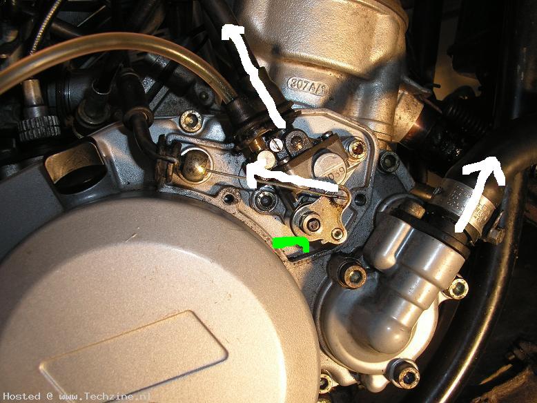

Hallo, mijn spie was dus een tijdje terug uit mijn krukas. Die was er denk ik uitgeschoten en is dan ergens tegengekomen. nu zit er aan de buitenkant wel een scheurtje maar aan de binnenkant niks te bekennen. Is dit erg? Kan er toch op den duur geen motorolie gaan lekken?
P.S. let niet op de witte 'pijlen'. De scheur zit op de plek waar het felgroene zit en zo loopt het scheurtje ook precies. is maar 1 cm groot ongeveer.
ik hoor het graag van jullie.

maare scheuren die groeien altijd door trillingen he, dus ik zou als ik ermee zou rijden geen lekker gevoel meer hebben.

Inderdaad, voorlopig kan het nog geen kwaad, maar wordt het groter, dan kan je problemen krijgen met slecht lopen doordat er minder druk in je carter wordt opgebouwd (i.v.m. membraam inlaat).

Een scheur in je karter is nooit goed. En idd zal het hoogstwaarschijnlijk verderscheuren door de trillingen van het motorblok als je door gaat rijden. Ik zou naar een expert hierover gaan navragen of het te dichten is. Ik zou zelf nieuwe karters kopen maja dat kost een fortuin en het overzetten van alles is ook een drama dus ik kan je practisch alleen succes wensen. Waarom heb je btw in godsnaam je spie uit je krukas gehaald?

Ik heb wel al meerdere blokken gezien die op die plek een scheur hadden, meestal erger dan bij jou. Het zal echter wel harder gaan scheuren tijdens het rijden.
Best zoek je een 2dehands am3/4/5 of 6 koppelingsdeksel en vervang je het oude. Prijzen 2dehands hangen rond de 25€.

dit gedeelte heeft niks te maken met de carterdruk hoor, dat is hier helemaal vanaf gesloten.

je hoeft niet de carters te vervangen, het zit in de koppelingsdeksel he. dan hoef je alleen je oliepomp over te zetten.
als het niet lekt, zou ik het even afwachten, je zou de scheur nu ook wel al dicht kunnen smeren met vloeibaar aluminium of skeedbaar staal oid

Ik moet toch alleen nieuw koppelingsdeksel? is dat die hele zijde? ook waar je je motorolie in doet?

En mijn spie was eruit geschoten tijdens het aanlopen 'Chrizu-Kun'. Toen is hij tegen de binnenkant van mijn blok gekomen, maar aan de binnenkant zit geen scheur, alleen aan de buitenkant ;) maarja verder rijdt hij gewoon heerlijk, wel kijk ik af en toe of er toch geen olie vanonder het dekseltje komt dat over het oliepompje zit.
