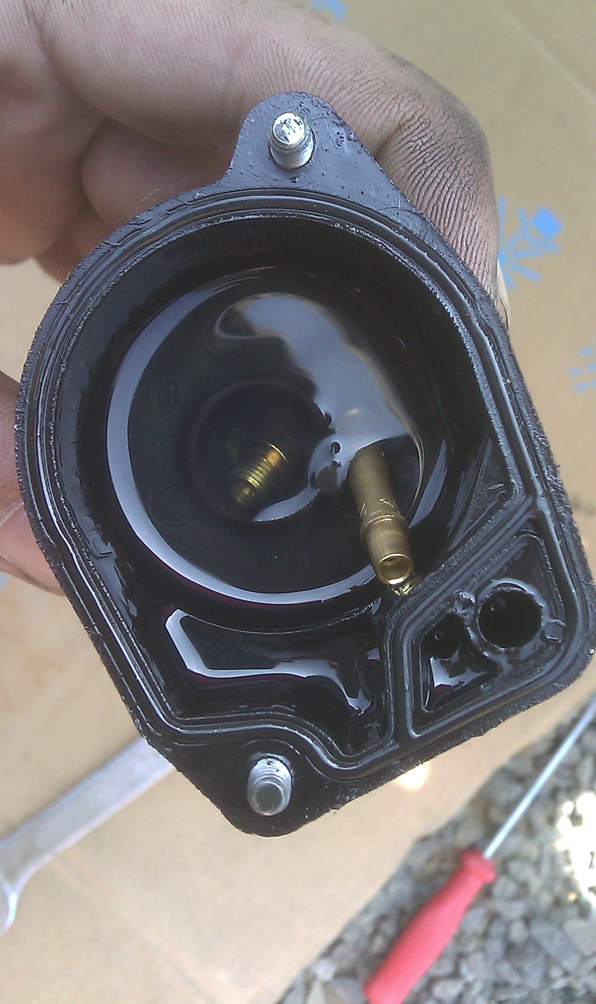

eerste 5 km rij ik altijd rustig ivm met politie hier in de buurt maar toen ik carbu opende was ik verrast met wat ik in het vlotterbakje vond zie foto

[img]IMAGE_115.jpg[img]
IMAGE_115.jpg [ 501.64 KiB | 982 keer bekeken ]
vr jun 25, 2010 11:04 am
ThomasSX
Berichten: 4505
Woonplaats: Hedikhuizen [NB]
Bericht Re: probleem met my 08
je sproeier :D: :D:

tijn-fr
Berichten: 714
Woonplaats: Oud-Beijerland
Ja heel je sproeier is eruit getrild :D:

ja gelukkig het kon erger zijn e

huh zelfs de stationair sproeier?
vr jun 25, 2010 11:58 am
2smok'y
Geregistreerd: zo nov 01, 2009 10:15 pm
Berichten: 20
nee ik heb dat in het buisje van de hoofdsproeier geduwd
